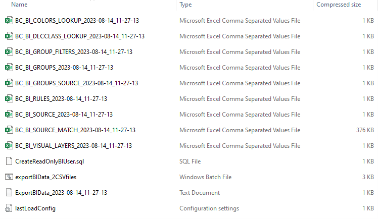

להלן דוגמה לקבצים שיוצאו.
קובצי CSV המיוצאים הם:
| שם טבלה | תיאור |
bc_bi_colors_lookup | טבלת מילונים עבור צבעים. |
bc_bi_dlcclass_lookup | שולחן מילון לשיעורי רמה מפורטים (גבר, אישה, אופניים, אופנוע, מכונית, טנדר, מסחרית, משאית, אוטובוס, רכבת, מטוס, סירה, אורות כבויים, לא ידוע, ילד, בעלי חיים) |
bc_bi_group_filters | טבלה שמכילה את הקשר בין קבוצת המקורות לרשימת המעקב המתואמת, כלומר אילו רשימות מעקב מתואמות לכל קבוצת מקורות וידאו |
bc_bi_groups | טבלה עם כל קבוצות המקורות שהמשתמש הגדיר |
bc_bi_groups_source | טבלה שמכילה את הקשר בין קבוצת המקורות למקורות, כלומר אילו מקורות מכילה כל קבוצת מקורות וידאו |
bc_bi_rules | טבלה עם שמות המידות המותאמות אישית (נתיב/אזור/חציית קו) לכל מקור וידאו |
bc_bi_source | טבלה עם כל המקורות שהמשתמש הגדיר ממצלמות או מקבצים |
bc_bi_source_match | טבלה ראשית שמכילה את כל הטרנזקציות של האובייקטים. לפרטים נוספים, עיין בטבלה שלהלן. |
bc_bi_visual_layers | טבלה עם כל פרטי השכבות החזותיות (מפת חום של הפעילות, שינויי רקע, מסלולים נפוצים, מפת חום של משך השהות) |

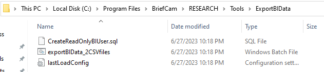

במחשב שבו מותקן RESEARCH, פתח את התיקייה:
C:\Program Files\BriefCam\RESEARCH\Tools\ExportBIData. בתיקייה זו תמצאו את הקבצים הדרושים לכם לייצוא נתוני RESEARCH של BriefCam.

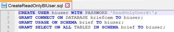

צור משתמש BI שתהיה לו גישה לקריאה ממסד הנתונים (עליך לבצע שלבים אלה פעם אחת בלבד):
פתח את
CreateReadOnlyBIUserהקובץ והעתק את ה-SQL הכתוב בקובץ.

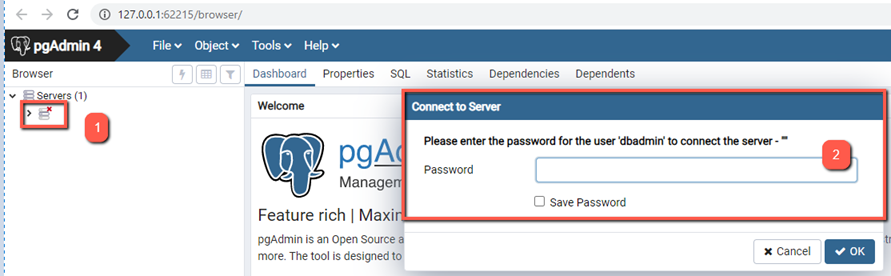

מהתיקייה
C:\PostgreSQL\pgAdmin 4\binהפעל אתpgAdmin4.exeהקובץ.התחבר לשרת מצלמת תדריך.

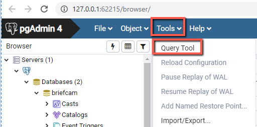

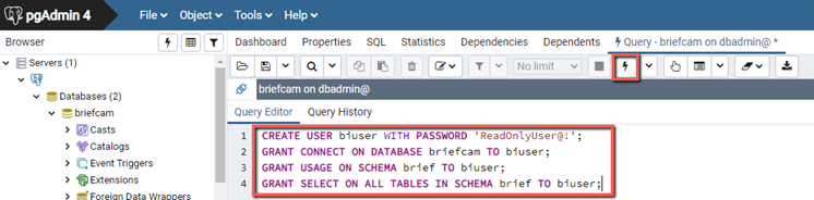

לחץ לחיצה ימנית על שרת מצלמת ובחר כלים > QueryTool.
הדבק את השאילתה ובצע אותה על-ידי לחיצה על סמל הברק.
כעת אתה אמור להיות מסוגל לראות שאילתה שהוחזרה בהצלחה.

ייווצר קובץ יומן.
בפעם הראשונה שתפעיל את הסקריפט תראה כי עבור כל קטע היה עומס מלא.
אם הסקריפט מופעל בפעם השנייה, הוא יופעל על כל השינויים שהתרחשו מאז ההפעלה האחרונה של הסקריפט. לאחר מכן תראה בכל אחד מהמקטעים כמה פריטים נטענו בהדרגה. לדוגמה, ברשומת יומן להלן, תוכל לראות כי 14,189 פריטים נטענו מאז ההפעלה האחרונה.
