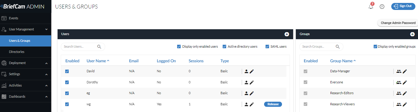

Pour accéder à l’administration Web des utilisateurs et des groupes, cliquez et développez User Management (Gestion des utilisateurs) dans le menu de gauche de l'BriefCam Administrator Console. Ensuite, cliquez sur Users & Groups (Utilisateurs et groupes).

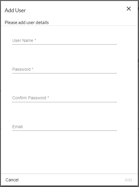

Pour ajouter un nouvel utilisateur BriefCam standard :
Cliquez sur le symbole + à droite de la section Users (Utilisateurs).
Dans la boîte de dialogue qui apparaît, sélectionnez le type d’utilisateur (basique ou admin).
Saisissez le nom du nouvel utilisateur, saisissez et confirmez le mot de passe de cet utilisateur, saisissez éventuellement une adresse e-mail, puis cliquez sur Ajouter. Notez que les caractères non anglais ne sont pas pris en charge pour les mots de passe.

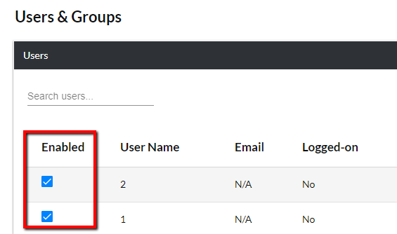

Les utilisateurs BriefCam nouvellement créés seront répertoriés avec la case Enabled (Activé) cochée.

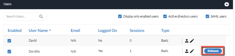

BriefCamLe client Web se déconnecte automatiquement après 20 minutes (valeur configurable) d’inactivité de l’utilisateur pour libérer la licence. Cependant, si une libération de licence plus rapide est nécessaire, l’administrateur peut libérer une licence pour un utilisateur en cliquant sur le bouton Release (Libérer), afin que d’autres utilisateurs puissent se connecter.
Une session utilisateur n’est pas immédiatement libérée si l’utilisateur ferme le navigateur sans cliquer sur Sign Out (Déconnexion). La session sera automatiquement libérée après le délai d’expiration de la session.

Pour rechercher des utilisateurs, commencez simplement à taper une partie de leur nom dans le champ de recherche (vous pouvez rechercher uniquement par nom d’utilisateur). Vous pouvez également réduire la liste en décochant les cases Display only enabled users, Active Directory users ou SAML users (Afficher uniquement les utilisateurs activés).

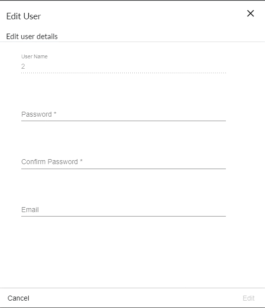

Pour modifier les informations d’un utilisateur BriefCam standard, cliquez sur l’icône de modification
pour l’utilisateur. Cela fera apparaître une boîte de dialogue vous permettant de modifier le mot de passe et l’adresse e-mail de l’utilisateur.
Pour désactiver les utilisateurs BriefCam standard, décochez leurs cases respectives dans la colonne Enabled (Activé). Bien que les utilisateurs désactivés restent définis sur les BriefCam, ils ne pourront plus se connecter BriefCam à moins d’être réactivés.

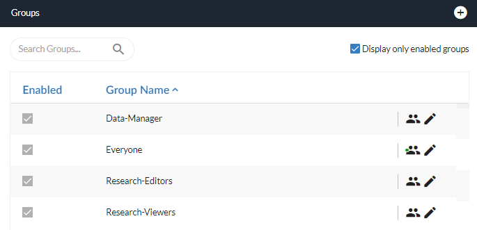

Par défaut, quatre groupes sont définis dans BriefCam.
Groupes de recherche
Seuls les utilisateurs appartenant aux groupes Research-Editors ou Research-Viewers sont autorisés à accéder à l’onglet RESEARCH. Par défaut, la licence RESEARCH est destinée à cinq utilisateurs : un éditeur et quatre lecteurs.

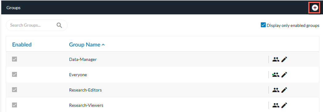

Ajout de groupes de BriefCam standard
Pour ajouter un nouveau groupe de BriefCam standard :

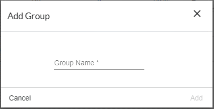

Cliquez sur le symbole + à droite de la section Groupes.
Dans la boîte de dialogue qui s’affiche, entrez le nom du nouveau groupe et cliquez sur Ajouter.

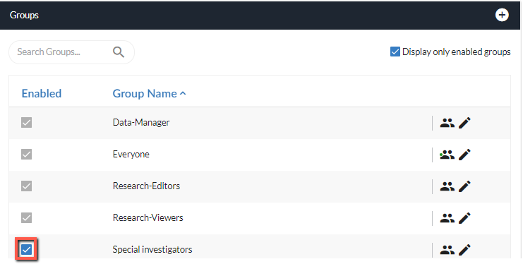

Les groupes de BriefCam nouvellement créés seront répertoriés comme Activés dans la section Groupes de la page Utilisateurs et groupes.
Les groupes établis ici apparaîtront dans toutes les listes de sélection de groupe de l’assistant de partage de BriefCam , et les utilisateurs standard BriefCam et Active Directory ayant été configurés et activés pourront se connecter à tous les clients Web de bureau et intégrés au BriefCam .

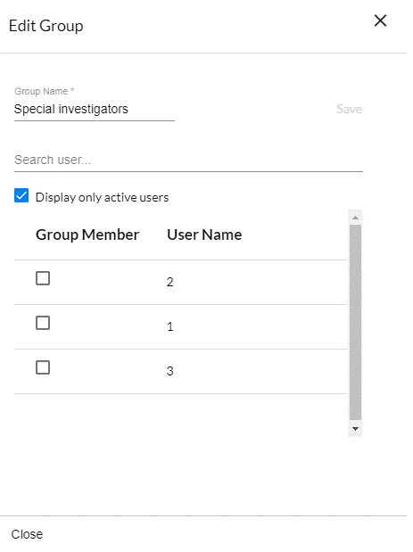

Pour modifier un groupe BriefCam standard, cliquez sur l’icône de modification du
à droite du nom du groupe.
Cela fera apparaître une boîte de dialogue vous permettant d’associer ou de dissocier des utilisateurs au groupe.
Pour assigner un utilisateur au groupe, cochez la case correspondante dans la colonne Group Member (Membre du groupe) ; pour dissocier un utilisateur du groupe, décochez la case.
Vous pouvez rechercher des utilisateurs et filtrer ceux répertoriés en tapant n’importe quelle partie de leur nom dans le champ de recherche ou en cochant ou en désactivant la case à cocher Afficher uniquement les utilisateurs activés.
Notez que toutes les modifications apportées ici sont instantanément enregistrées, même lorsque vous cliquez sur le bouton Close (Fermer) ou sur le bouton x dans le coin supérieur droit de la boîte de dialogue ou que vous appuyez sur Esc.
