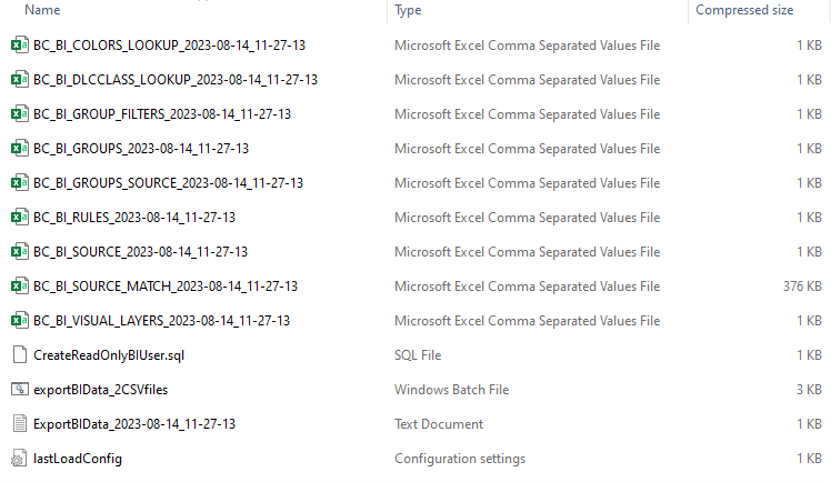

Vous trouverez ci-dessous un exemple des fichiers exportés.
Les fichiers CSV exportés sont les suivants :

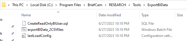

  1. Sur la machine où RESEARCH est installé, ouvrez le dossier : C:\Program Files\BriefCam\RESEARCH\Tools\ExportBIData. Dans ce dossier, vous trouverez les fichiers dont vous avez besoin pour exporter les données RESEARCH de BriefCam.

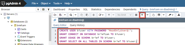

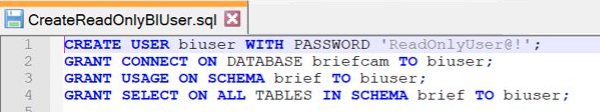

    1. Ouvrez le CreateReadOnlyBIUserfichier et copiez le SQL écrit dans le fichier.
    2. À partir du C:\PostgreSQL\pgAdmin 4\bindossier , exécutez le pgAdmin4.exed’enregistrement.

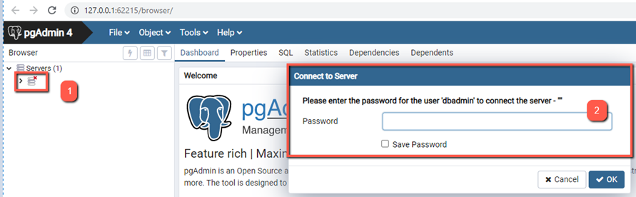

    3. Connectez-vous au serveur briefcam .

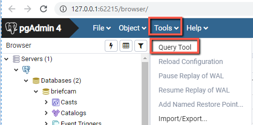

    4. Faites un clic droit sur le serveur briefcam et sélectionnez Outils > Outil de requête .
    5. Collez la requête et exécutez-la en cliquant sur l’icône de l’éclair.
    6. Vous devriez maintenant pouvoir voir un message Query returned successfully (requête retournée avec succès).
