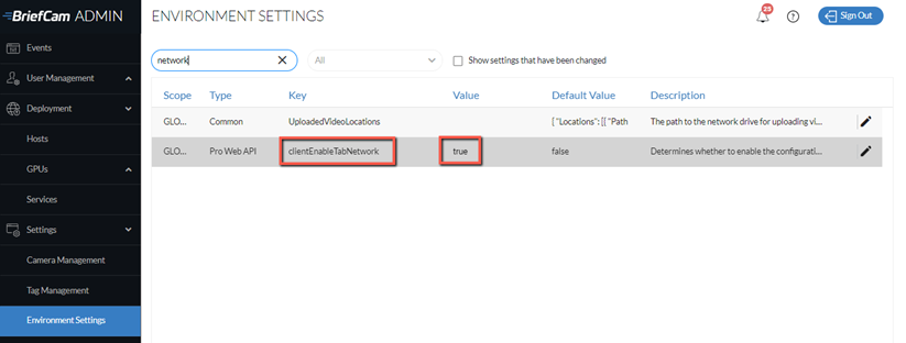

  1. En la pantalla Configuración del entorno , establezca el ajuste clientEnableTabNetwork en true .

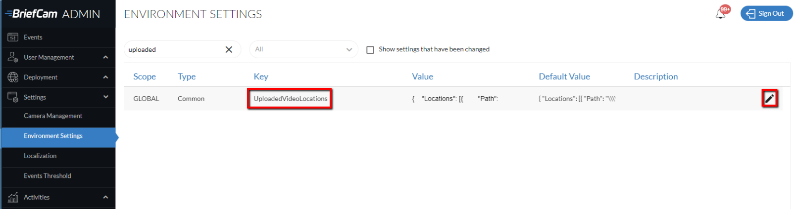

  2. En el ajuste UploadedVideoLocations , actualice el archivo json haciendo clic en el Edit icon white.pngicono de edición de . En la sección de ubicación, introduzca la ruta de la unidad de red. Tenga en cuenta que para cada barra inversa dentro de la ruta, debe añadir una barra inversa adicional.
Ejemplo:
{ "Locations": [{
"Path": "\\\\network-video\\limitedAccessVideos"
"Path": "\\\\network-video\\video-DB"

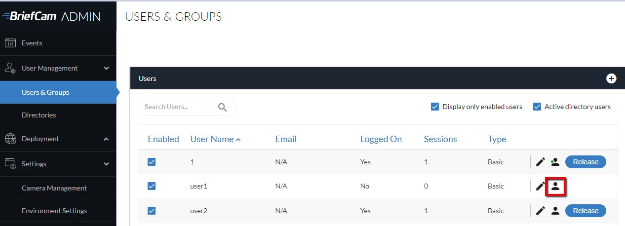

  3. En la pantalla Usuarios y grupos , haga clic en el icono de permisos para los usuarios y/o grupos para los que desee habilitar la pestaña Red .

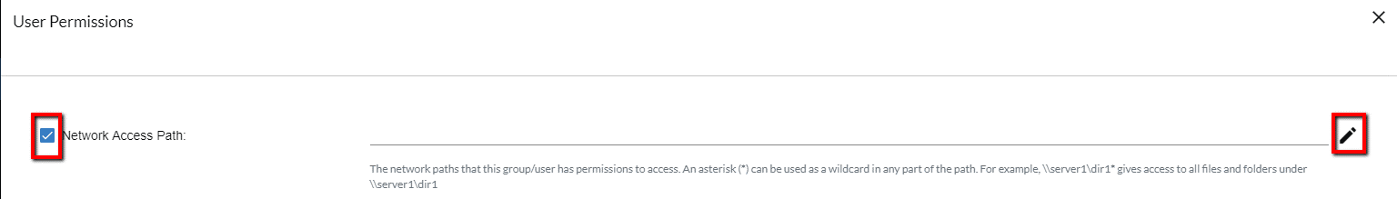

  4. Seleccione la casilla de verificación Network Access Path y haga clic en el Edit icon white.pngicono de edición de .
  5. Establezca el valor en *para todas las carpetas o una definición de acceso más restrictiva.

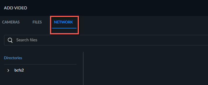

  7. Los usuarios verán ahora una pestaña adicional Red en el cuadro de diálogo Añadir fuente (consulte la imagen siguiente) y podrán seleccionar fuentes de vídeo desde la unidad NAS. Los archivos se transferirán directamente al servidor de procesamiento y no se enrutarán a través del ordenador del usuario.
