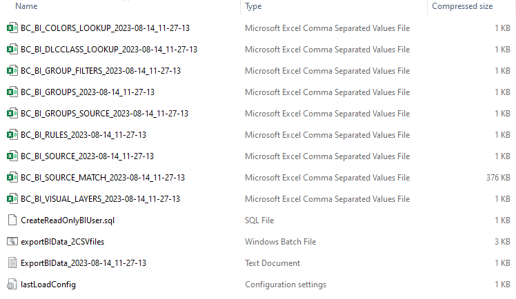

A continuación se muestra un ejemplo de los archivos que se exportan.
Los archivos CSV que se exportan son:

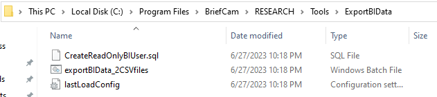

  1. En el ordenador donde está instalado RESEARCH, abra la carpeta: C:\Program Files\BriefCam\RESEARCH\Tools\ExportBIData. En esta carpeta encontrará los archivos que necesita para exportar los datos de RESEARCH de BriefCam.

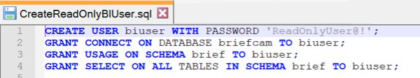

    1. Abra el CreateReadOnlyBIUserarchivo y copie el SQL escrito en el archivo.

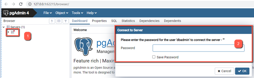

    3. Conectar al servidor de BriefCam .

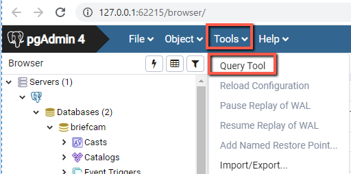

    4. Haga clic con el botón derecho en el servidor de BriefCam y seleccione Herramientas > Query Tool .

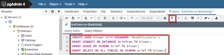

    5. Pegue la consulta y ejecútela haciendo clic en el icono de rayo.
    6. Ahora debería poder ver un mensaje de Query devuelto correctamente.
