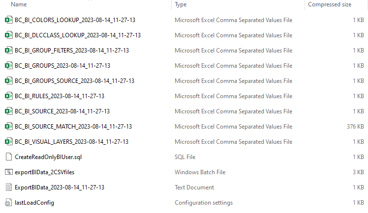

Unten finden Sie ein Beispiel für die Dateien, die exportiert werden.
Folgende CSV-Dateien werden exportiert:

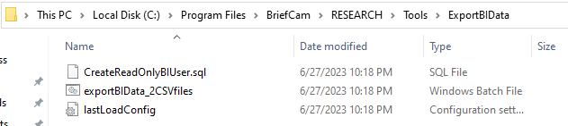

  1. Öffnen Sie auf dem Rechner, auf dem RESEARCH installiert ist, den Ordner: C:\Program Files\BriefCam\RESEARCH\Tools\ExportBIData. In diesem Ordner finden Sie die Dateien, die Sie benötigen, um RESEARCH-Daten von BriefCam zu exportieren.
  2. Wenn die Datenbank auf einem anderen Rechner als dem Server installiert ist, kopieren Sie diesen Ordner auf den Rechner mit der Datenbank (er kann auf dem Desktop eingefügt werden).

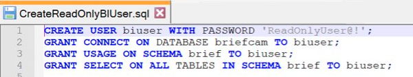

    1. Öffnen Sie die CreateReadOnlyBIUserund kopieren Sie das darin enthaltene SQL.

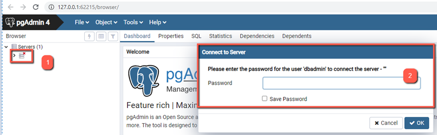

    3. Verbinden Sie sich mit dem briefcam Server.

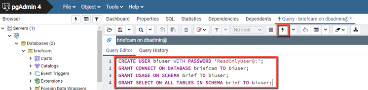

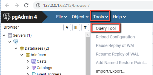

    4. Klicken Sie mit der rechten Maustaste auf den briefcam Server und wählen Sie Tools > Query Tool .
    5. Fügen Sie die Abfrage ein und führen Sie sie aus, indem Sie auf das Blitzsymbol klicken.
    6. Sie sollten nun die Meldung Query returned successfully (Abfrage erfolgreich zurückgegeben) sehen können.

  1. Es wird eine Protokolldatei erstellt.
  2. Wenn Sie das Skript zum ersten Mal ausführen, werden Sie feststellen, dass jeder Abschnitt vollständig geladen wurde.
  3. Wenn Sie das Skript zum zweiten Mal ausführen, werden alle Änderungen berücksichtigt, die seit der letzten Ausführung des Skripts vorgenommen wurden. Sie sehen dann in jedem der Abschnitte, wie viele Elemente schrittweise geladen wurden. Im folgenden Protokoll sehen Sie zum Beispiel, dass seit dem letzten Lauf 14.189 Elemente geladen wurden.
