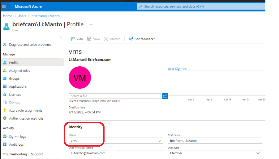

Pro správnou funkci integrace s:BriefCam
  • Názvy identit na Azure musí být jedinečné.
  • Integraci lze použít pouze s místními uživateli vytvořenými na klientovi Azure B2C.
  • Pro tyto uživatele musí být zakázáno MFA (Multi-Factor Authentication).

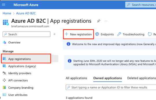

  1. Na portálu Azure otevřete stránku pro správu REKLAM.
  2. V nabídce Správa vyberte možnost Registrace aplikace .
  3. Chcete-li vytvořit novou aplikaci, klikněte na Nová registrace .

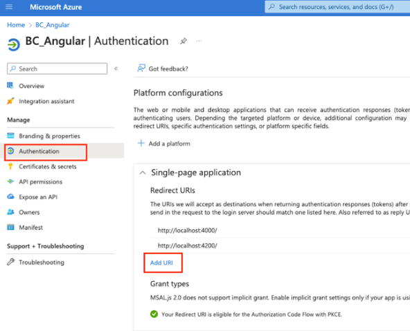

  6. Vyberte kartu Ověření , klikněte na tlačítko Přidat URI a zadejte následující hodnotu .https://<FQDN>/app/login

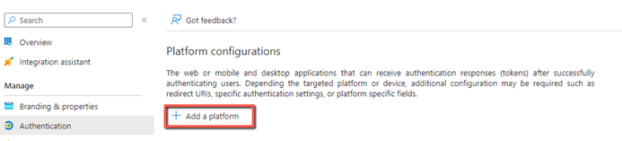

  7. Klikněte na tlačítko Přidat platformu .

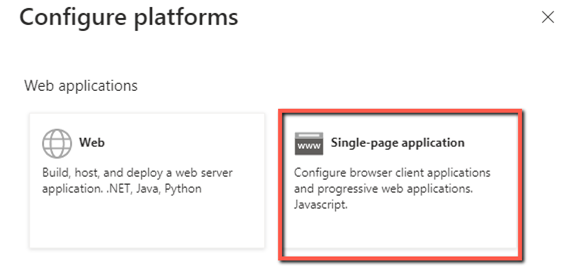

  8. V pravé části obrazovky vyberte aplikaci s jednou stránkou .

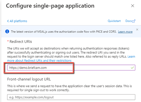

  9. Vytvořte adresu URL pro přesměrování. Adresa URL musí být httpsnebo localhost(pokud chcete použít http). Kromě toho by měla být adresa URL kořenem aplikace (nikoli /login).

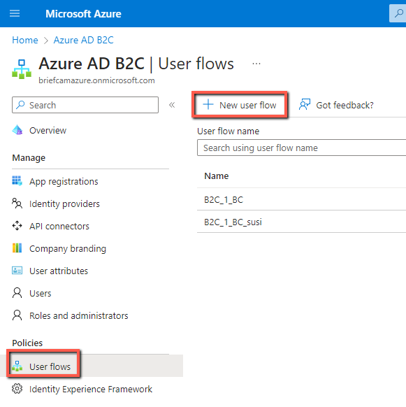

  11. Vraťte se na stránku správy REKLAM a v nabídce Zásady vyberte Uživatelské toky .
  12. Klikněte na tlačítko Nový uživatelský tok .

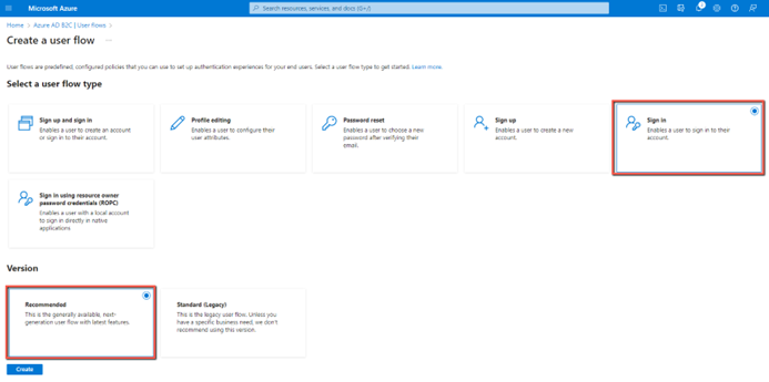

  13. Vyberte typ toku přihlášení uživatele.
  14. Vyberte doporučenou verzi a klikněte na tlačítko Vytvořit .

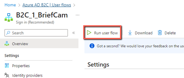

  19. Vyberte nový tok uživatele, který jste právě vytvořili, a klikněte na tlačítko Spustit tok uživatele .

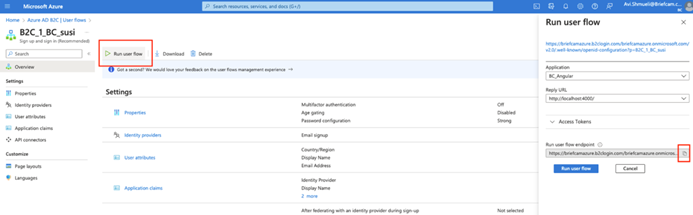

  20. Vyberte aplikaci a adresu URL odpovědi .

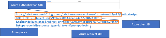

  21. V poli Spustit koncový bod toku uživatele zkopírujte koncový bod.
  22. Vložte adresu URL do textového editoru, například do Poznámkového bloku. Ze zkopírované adresy URL extrahujete hodnoty, které chcete zadat do souboru.BriefCam Administrator Console
  23. V následujícím BriefCam Administrator Consolenastavení prostředí nastavte pomocí hodnot z výše uvedeného URI pro přesměrování následující nastavení prostředí:
    • Azure.AuthenticationUrl
    • Azure.ClientId
    • Azure.Policy
    • Azure.RedirectUrl

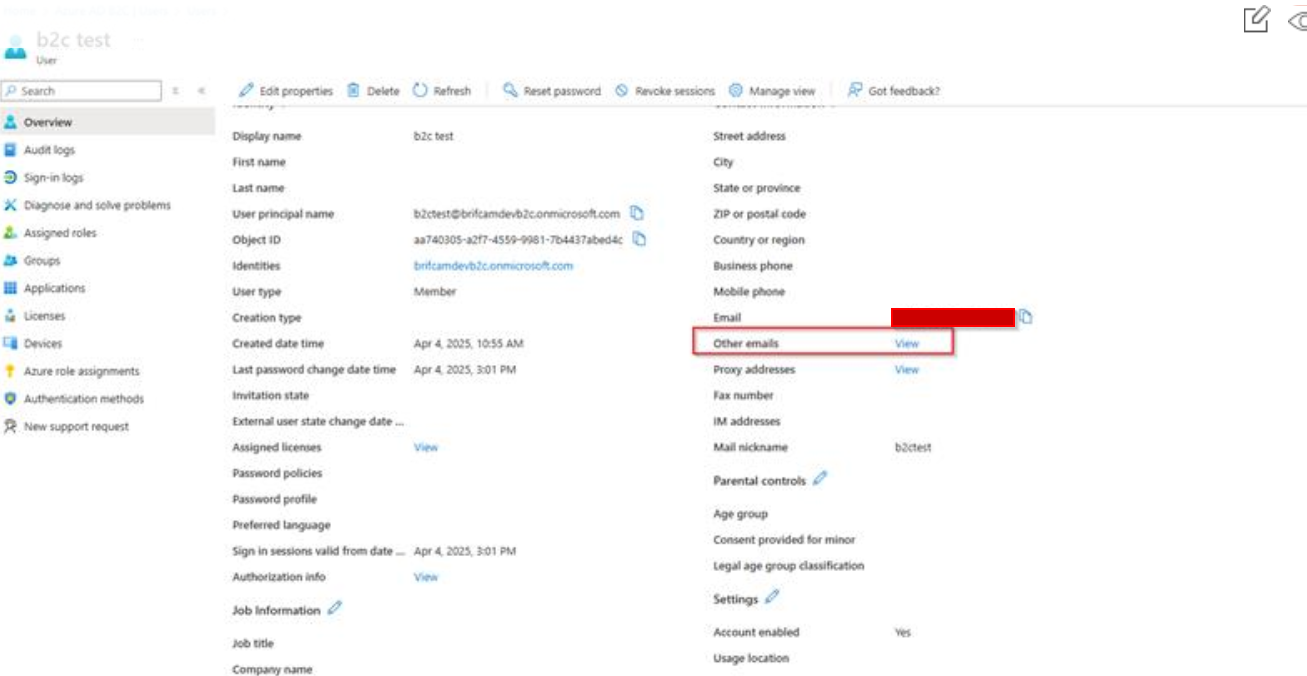

  24. Před testováním ověření Azure se ujistěte, že uživatel má nakonfigurovány další e-maily .
