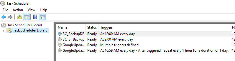

Промяна на времето за архивиране
Планираните часове за архивиране могат да бъдат променени в планирането на задачи на Windows.
  1. Щракнете двукратно върху задачата за архивиране.

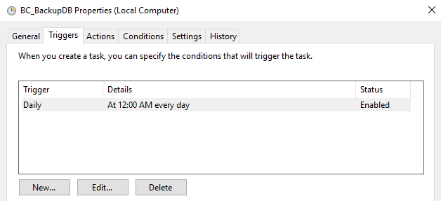

  2. Щракнете върху Редактиране.

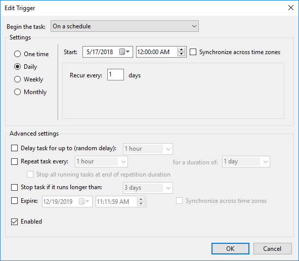

  3. Редактиране на графика.
