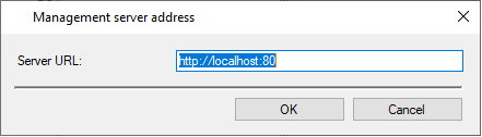

更改管理服务器地址
要更改管理服务器地址,请执行以下步骤:
  1. 在安装了 XProtect DLNA Server 服务的计算机上,右键单击 XProtect DLNA Server Manager 托盘图标,然后选择管理服务器地址
    Management server address dialog box.
  2. 指定新信息,然后单击确定
  3. 您必须使用已安装管理服务器的服务器的域名或 IP 地址。
    XProtect DLNA Server 服务启动时,托盘图标就会变绿。

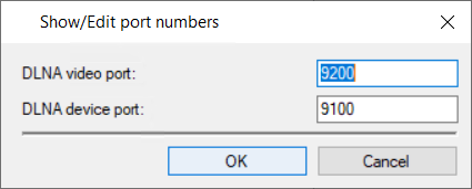

编辑端口号
要更改 XProtect DLNA Server 的端口号,请执行以下步骤:
  1. 在安装 XProtect DLNA Server 服务的计算机上,右键单击 XProtect DLNA Server Manager 托盘图标,然后选择显示/编辑端口号
    Show/Edit port numbers dialog box.
  2. 指定新信息,然后单击确定
