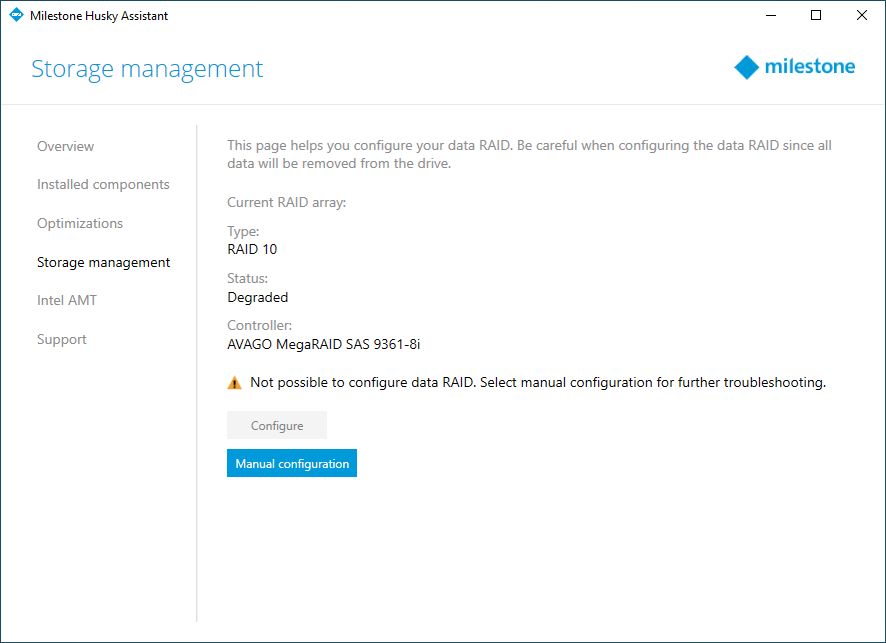

Damit die soeben ausgetauschte Festplatte für den RAID-Verband zur Verfügung steht, muss dieser neu aufgebaut werden:
  1. Klicken Sie auf Manuelle Konfiguration, um den MegaRAID Storage Manager zu öffnen.
