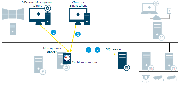

Systemarchitektur
Der XProtect Incident Manager ist auf dem gleichen Computer wie die Management Server-Dienst installiert.
Das folgende Diagramm veranschaulicht die Systemkommunikation und den Datenfluss zwischen den verschiedenen Komponenten in XProtect Incident Manager und dem XProtect VMS.
Illustration showing the system architecture and processes related to XProtect Incident Manager.
DurchflussAktionen und Komponenten
1
Ein XProtect Smart Client-Anwender startet, speichert, bearbeitet oder löscht ein Vorfallprojekt. Informationen über das Vorfallprojekt und dessen Daten werden in der eigenen SQL Server-Datenbank Surveillance_IM der Erweiterung gespeichert. Die Aktivitäten im Zusammenhang mit Vorfallprojekten hängen, je nach Aktivität, von der in der SQL Server-Datenbank Surveillance_IM der Erweiterung oder in der Log Server-Datenbank SQL Server des SurveillanceLogServerV2-Diensts protokollierten Aktivität oder von beiden ab.
2Ein Management Client-Administrator erstellt, bearbeitet oder löscht eine Vorfalleigenschaft. Die Definition der Vorfalleigenschaft wird in der eigenen SQL Server-Datenbank Surveillance_IM der Erweiterung gespeichert. Die Änderung wird in der SQL Server-Datenbank SurveillanceLogServerV2 des Log Server-Diensts protokolliert.
