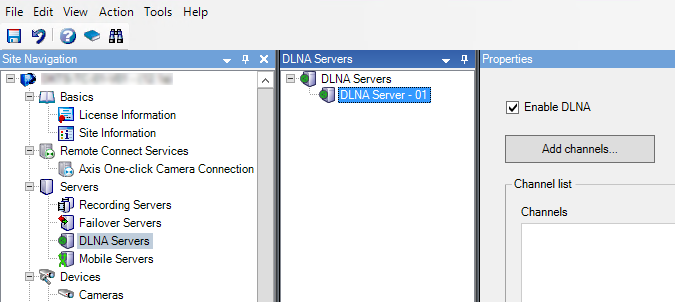

  1. Öffnen Sie den Management Client.
  2. Erweitern Sie Server, wählen Sie DLNA-Server und wählen Sie dann den DLNA-Server, den Sie zuvor hinzugefügt haben.
    View your DLNA servers from the Servers node.
  3. Klicken Sie mit der rechten Maustaste auf den DLNA-Server und wählen Sie Umbenennen, um den Server einen anderen Namen zu geben. Der eingegebene Name ist der Name mit dem DLNA-Geräte während eines Scans nach verfügbaren Medieninhalten gesucht wird.
  4. Auf der Registerkarte Eigenschaften ist das Kontrollkästchen DLNA aktivieren standardmäßig aktiviert. Leeren Sie das Kontrollkästchen, wenn Sie die DLNA-Verfügbarkeit deaktivieren wollen.
