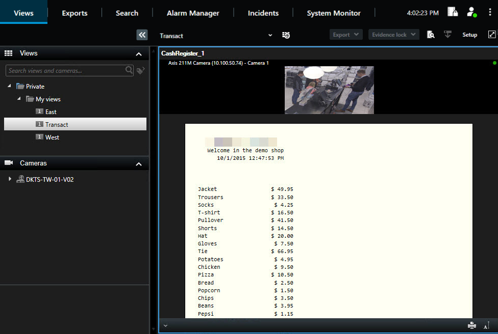

  1. Vouw in de livemodus het deelvenster Weergaven uit.
  2. Selecteer een weergave die is ingesteld voor transacties. Betalingsbewijzen rollen over het scherm als er lopende transacties zijn, en de livebeelden van de gekoppelde camera’s worden weergegeven.
    In live mode, a view of a cash register, including video footage of the till and an image of the receipt.
Als het transactieweergave-item kleiner is dan het betalingsbewijs, kun je met een horizontale scrolbalk het verborgen gedeelte van het betalingsbewijs weergeven. De scrolbalk kan worden bedekt door de werkbalk van het weergave-item. Als je de scrolbalk wilt gebruiken, houd je Ctrl ingedrukt terwijl je de muisaanwijzer naar het gebied met het weergave-item verplaatst.
