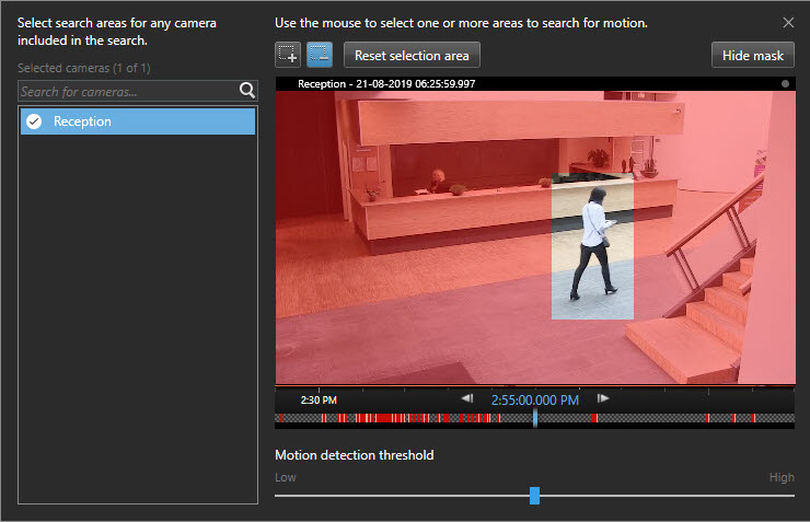

    2. Sélectionnez une caméra et, dans la zone de prévisualisation rouge, cliquez et faites glisser pour dévoiler au moins une zone. Le système recherchera des mouvements uniquement dans cette zone.
      Search for motion in selected areas in XProtect Smart Client - part two.
    3. Facultatif. Utilisez le curseur pour régler la sensibilité au mouvement. Voir Seuils de recherche de mouvement.
    4. Répétez les étapes 2 et 3 pour toutes les caméras pour lesquelles vous souhaitez définir des zones de recherche. Les mouvements dans les zones sélectionnées sont mis en évidence par des cases jaunes.
