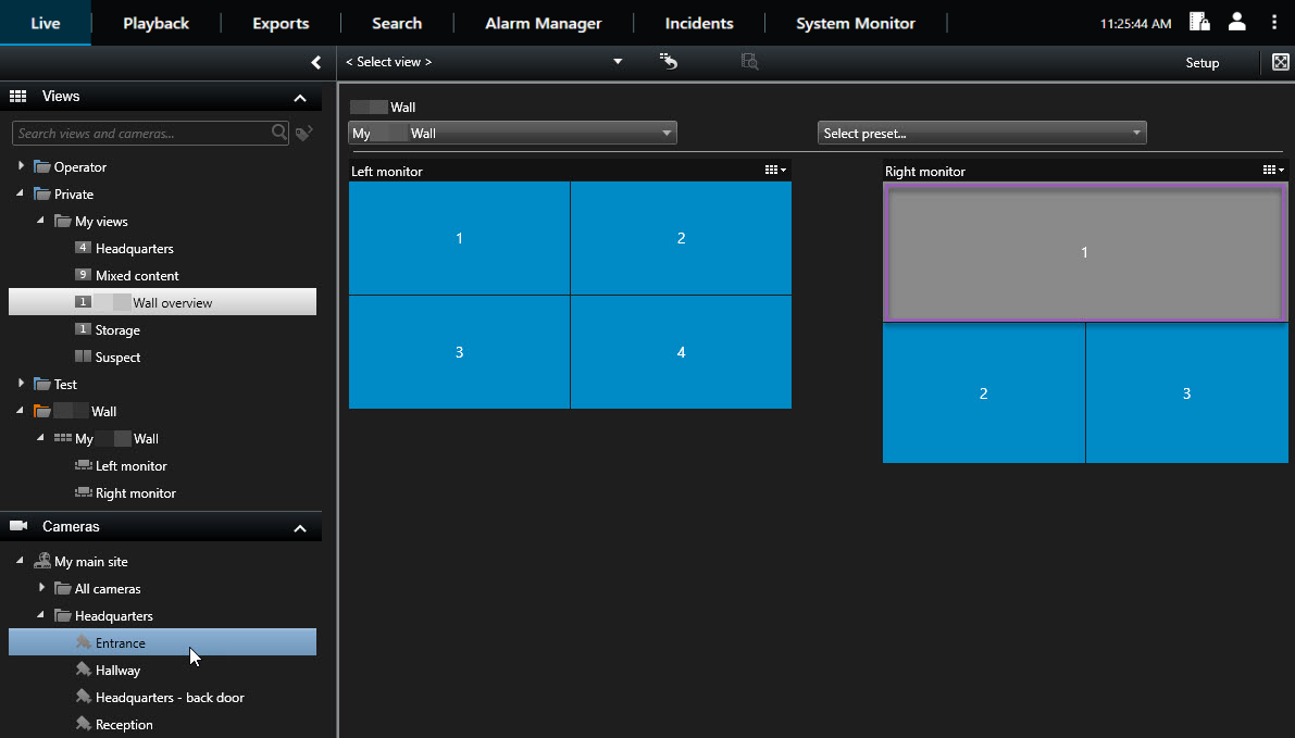

Commande Smart Wall
La commande Smart Wall est une représentation virtuelle d’un mur vidéo qui affiche une définition de Smart Wall à la fois et les moniteurs de Smart Wall qu’il contient. La commande permet aux opérateurs d’ajouter des caméras et d’autres types de contenu dans le mur vidéo.
Smart Wall control in XProtect Smart Client.
La commande Smart Wall dans l’image ci-dessus affiche une définition Smart Wall avec deux moniteurs :
  • Le moniteur droit affiche une présentation 2x2
  • Le moniteur droit affiche une présentation 1+5
Les éléments en bleu dans la commande de Smart Wall représentent le contenu actuellement affiché. Les tuiles grises sont vides.
Comment ça fonctionne ? Vous pouvez glisser-déposer certains éléments directement sur les moniteurs de Smart Wall dans la commande de Smart Wall ou dans des écrans caméras spécifiques dans un moniteur de Smart Wall. En revanche, d’autres éléments doivent être envoyés vers un mur vidéo, tels que des images. Voir également Afficher un contenu sur les murs vidéo.
Si votre organisation a plusieurs murs vidéos, vous pouvez sélectionner le mur vidéo dont vous avez besoin dans la liste de Smart Wall.
La liste Sélectionner un préréglage vous permet de sélectionner et d’activer les préréglages préconfigurés de Smart Wall.
