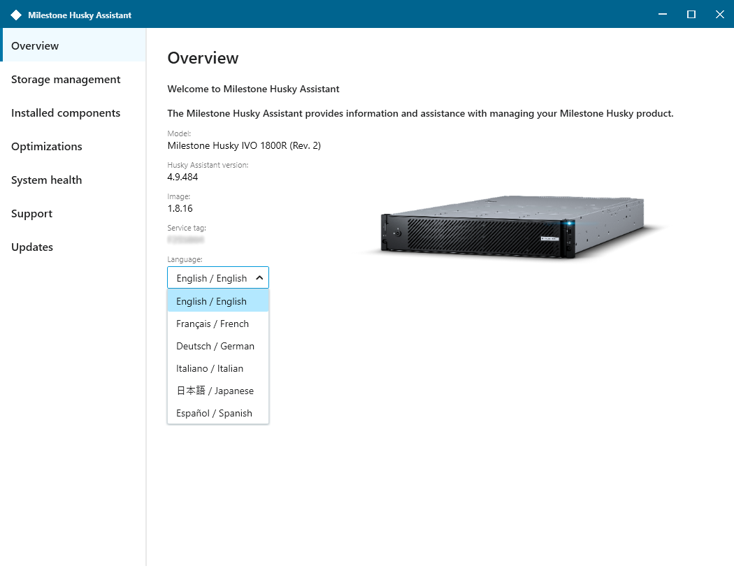

Elección de idioma
Para seleccionar el idioma que desee:
Abra Husky Assistant.
En la pestaña Vista general seleccione el idioma que prefiera de la lista de idiomas disponibles.
Husky Assistant selecciona inglés como idioma predeterminado. Todos los cambios de idioma requieren que se reinicie Husky Assistant.
