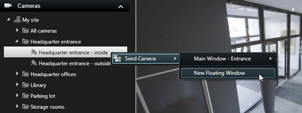

Om du har tillgång till dina kameror via trädstrukturen i rutan Kameror kan du öppna individuella kameror i ett nytt fönster när du är i uppspelningsläge.

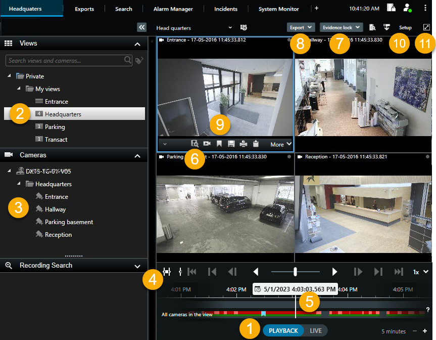

Visa video i Uppspelningsläge
| Nummer | Beskrivning |
1 | Visa inspelad video i uppspelningsläge. |
2 | Välj en vy i trädstrukturen eller använd tangentbordsgenvägar. Se Standardgenvägar på tangentbordet |
3 | Ändra individuella kameror tillfälligt. Se Ändra vyer tillfälligt. |
4 | Välj en tidsperiod för videoexport. Se även Tidslinjekontrollerna. |
5 | Bläddra med huvudtidslinjen. Se Navigera inspelningarna från tidslinjen. |
6 | Öppna ett nytt sökfönster där kameran förvalts. Se även Börja söka från kameror eller vyer. |
| 7 | Skapa en bevissäkring. |
| 8 | Exportera videodata. Se även Exportera video, ljud och stillbilder. |
| 9 | Genomför olika åtgärder på kamerans verktygsfält. Se Kamerans verktygsfält (kameravisningselement). |
| 10 | Ange eller avsluta inställningsläget om du vill lägga till kameror och andra typer av innehåll till dina vyer. |
| 11 | Växla till helskärmsläge. |
