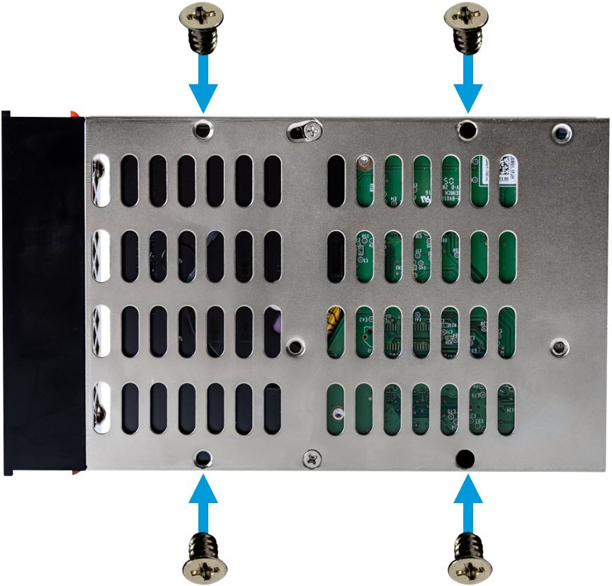

  1. トレイのロックを解除し、トレイ内部のボタンをつまんで障害のあるハードドライブをベイから取り出します。
  2. ネジを外し、障害のあるハードドライブをトレイから引き出します。
  3. 交換するハードドライブをトレイにスライドして入れます。
    お使いのハードドライブのパフォーマンスがMilestone Husky製品との併用向けに認定されていることを確認してください。パフォーマンスが認定されたハードドライブに関する詳細については、Milestone Huskyサポート&インフォメーションページ(https://www.milestonesys.com/HuskyX8-support/)を参照してください。
  4. ネジでハードドライブをトレイに固定します。
  5. トレイを空のハードドライブベイに差し込みます。トレイに挿入する前に、トレイ内部のボタンをつまみます。
  6. トレイをロックして、ハードドライブが予期せずに外れないよう保護します。
