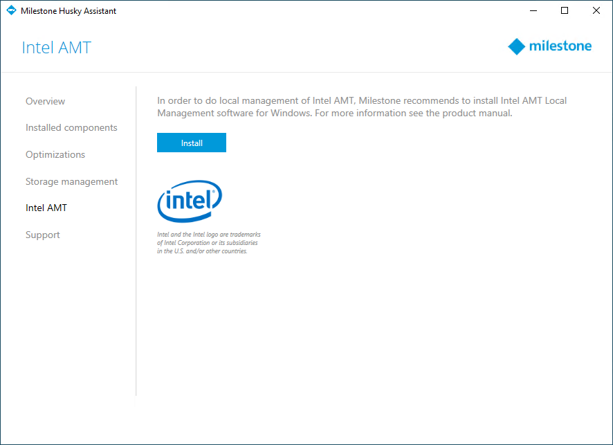

Intel AMT
Per eseguire la gestione locale di Intel® Active Management Technology (Intel AMT), Milestone consiglia di installare il software di gestione locale di Intel AMT.
Intel AMT consente all'utente e all'amministratore di monitorare lo stato delle tecnologie di gestione e di sicurezza che sono integrate nei chip Intel all'interno di Milestone Husky X8. Solo gli utenti e gli amministratori collegati tramite la porta 1 LAN possono utilizzare questa funzione.
Installare la gestione locale Intel AMT
Per controllare lo stato e installare la gestione locale di Intel AMT:
  1. Selezionare la scheda Intel AMT per verificare che la gestione locale Intel AMT non sia installata.
  2. Fare clic su Installa.
  3. Accettare qualsiasi avviso di controllo dell'account utente.
  4. Fare clic su Avanti per installare la gestione locale Intel AMT.
  5. Viene visualizzata una schermata di riepilogo. Verificare che l'installazione sia riuscita.
