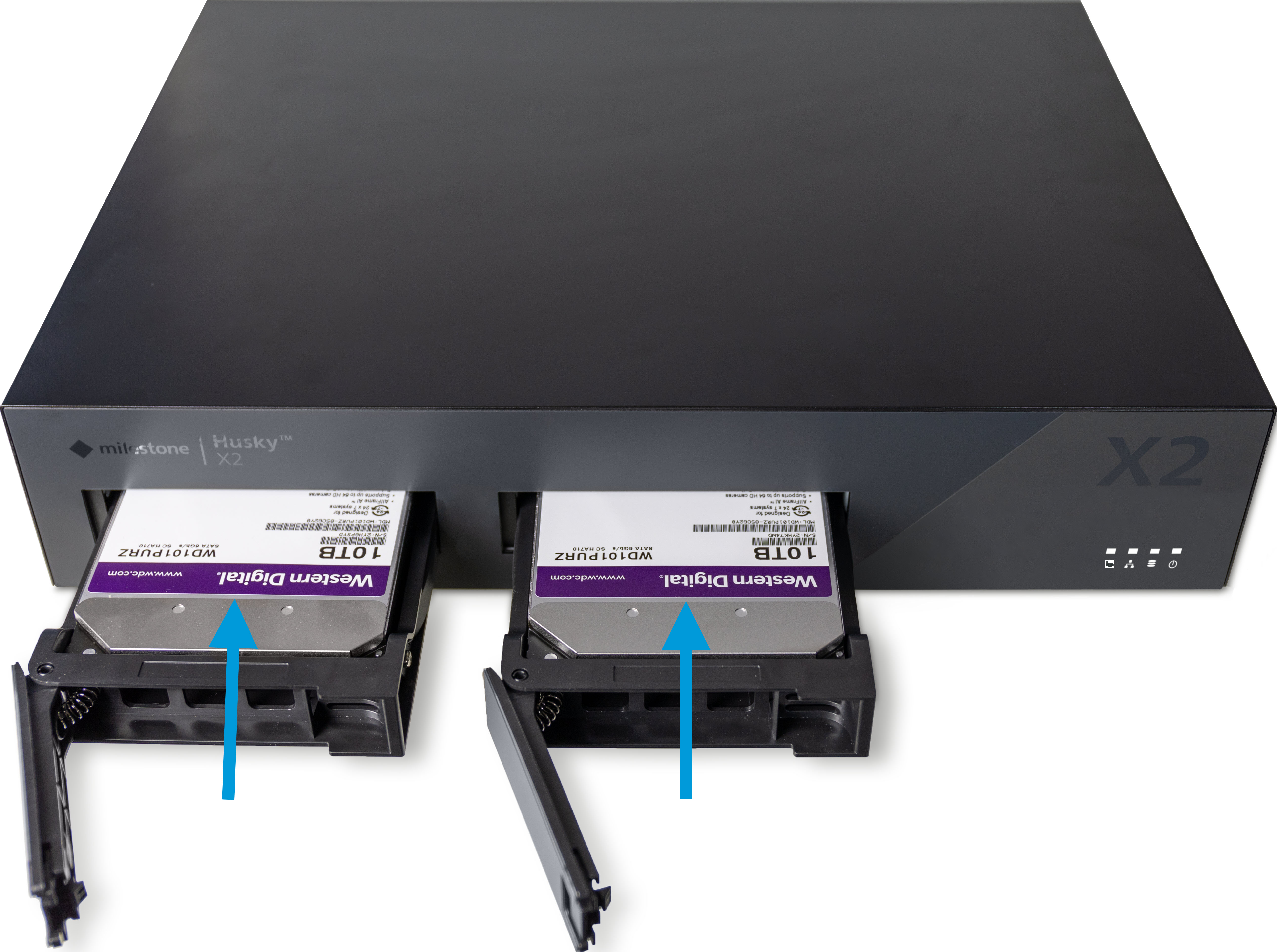

  1. Individuare i dischi rigidi e farli scorrere nei vassoi.
  2. Utilizzare le viti in dotazione per fissare il disco rigido al vassoio in quattro punti, due viti per lato.
  3. Far scorrere ciascun vassoio il più possibile negli alloggiamenti per dischi rigidi situati nella parte anteriore dell'unità. Premere la parte anteriore a molla del vassoio per chiudere il vassoio.
