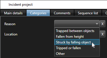

La prochaine fois que les opérateurs se connecteront à XProtect Smart Client et qu’ils mettront à jour un projet d’incident, ils pourront attribuer les nouvelles catégories et les nouvelles valeurs des catégories au projet d’incident.
Les noms et descriptions des catégories d’incident que vous avez activées et définies apparaîtront maintenant sous la forme d’étiquettes et d’info-bulles. Pour afficher les catégories d’incident, sélectionnez l’onglet Incidents, double-cliquez sur un projet d’incident pour l’ouvrir, puis sélectionnez l’onglet Catégories.
Les valeurs des catégories d’incident que vous avez définies apparaissent dans les listes situées à côté de la catégorie à laquelle elles appartiennent. Pour afficher les valeurs, sélectionnez l’onglet Incidents, double-cliquez sur un projet d’incident pour l’ouvrir, puis sélectionnez l’onglet Catégories.
