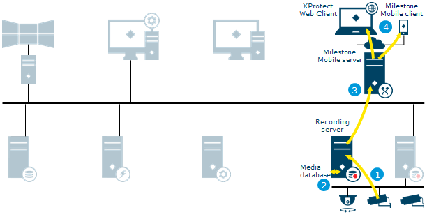

Recording and playback video for XProtect Web Client and XProtect Mobile
  1. Recording stream from cameras retrieved on the recording server
  2. The stream is recorded in the recording server database based on rules
  3. Recordings are sent to the mobile server for transcoding or as direct streaming
  4. Video is streamed to clients

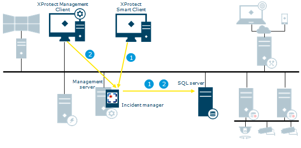

XProtect Incident Manager
Illustration showing the system architecture and processes related to XProtect Incident Manager.
FlujoAcciones y componentes
1
Un operador de XProtect Smart Client empieza, guarda, edita o borra un proyecto de incidente. La información sobre el proyecto de incidentes y sus datos se guardan en la base de datos SQL Server Surveillance_IM propia de la extensión. Las actividades relacionadas con proyectos de incidentes, dependiendo de la actividad, se registran en la propia base de datos SQL Server Surveillance_IM de la extensión, en la base de datos Log Server SQL Server del servicio SurveillanceLogServerV2 o en ambos.
2Un administrador de Management Client crea, edita o borra una propiedad del incidente. La definición de la propiedad del incidente se guarda en la propia base de datos SQL Server de la extensión Surveillance_IM. La actividad del usuario se registra en la base de datos SQL Server SurveillanceLogServerV2 del servicio Log Server.
