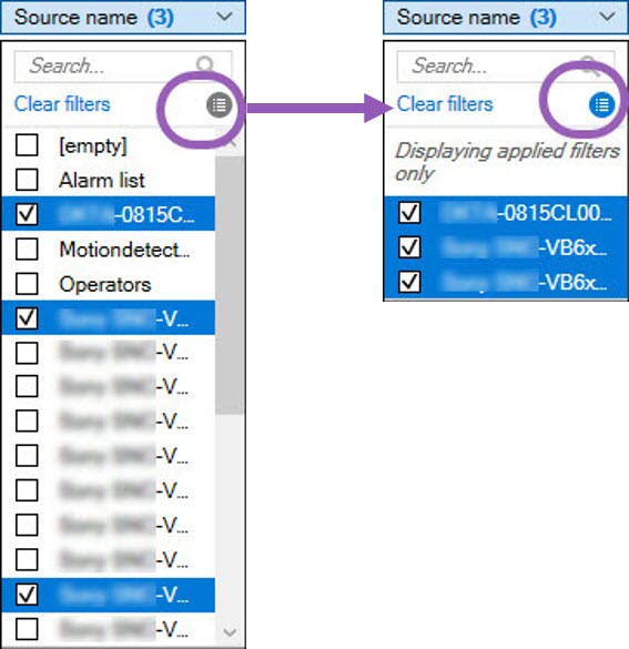

筛选日志
在每个日志窗口中,您可以应用筛选器以查看日志条目,例如,特定时间范围、设备或用户。
根据用户界面中当前可见的日志条目生成筛选器。
在站点导航窗格中,选择服务器日志。默认会出现系统日志选项卡。
要在日志类型之间导航,请选择其他选项卡。
在选项卡下,选择一个过滤器组,例如类别、源类型或用户。
出现筛选器列表。过滤器列表最多显示 1000 个筛选器。
选择要应用它的过滤器。再次选择过滤器以将其删除。
可选:在过滤器列表中,选择仅显示应用的过滤器以仅查看您应用的过滤器。
导出日志时,导出内容的变化取决于您应用的筛选器。有关导出的信息,请参阅导出日志。

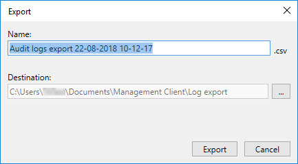

导出日志
例如,导出日志可帮助您将日志条目保存到日志保留期之外。您可以将日志导出为逗号分隔值(.csv)文件。
导出日志:
选择右上角的导出。出现导出窗口。
在导出窗口的名称字段中,指定日志文件的名称。
默认情况下,导出的日志文件保存在 Log export 文件夹中。要指定一个不同的位置,选择
到右侧目标字段。 -
选择导出以导出日志。
导出内容的变化取决于您应用过滤器。有关导出的信息,请参阅筛选日志。
