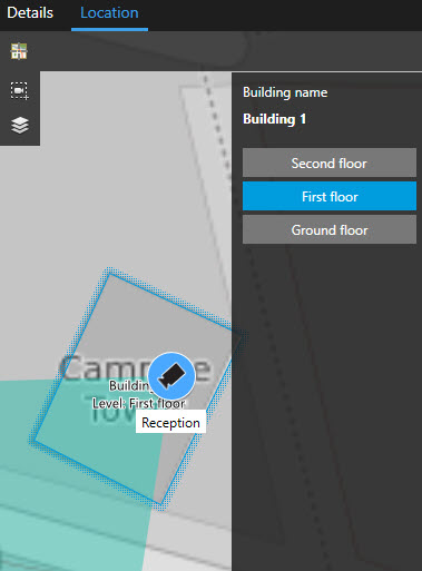

如果将设备放置在多层建筑物内的某处,则会出现设备层级的指示:
Locate cameras in buildings while searching in XProtect Smart Client.
如果设备在多层上可见,则仅显示从下至上指定的第一个层级。
