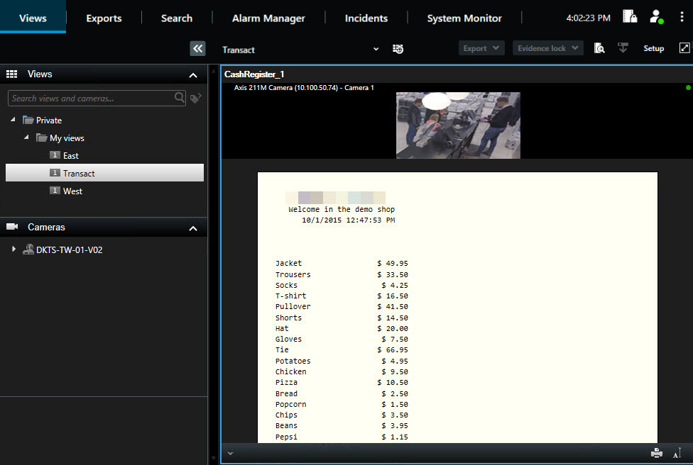

观察实时交易
您可以同时观察来自记录交易的摄像机的实时交易和实时视频监控。例如,您可能需要观察收银台、店员以及正在进行的交易。
步骤:
如果交易视图项目比收据窄,则会显示水平滚动条,允许您查看被隐藏的收据部分。如果您尝试访问滚动条,视图项目工具栏会显示在滚动条上方。要访问滚动条,请按住 Ctrl 将光标移动到视图项目区域中。
选择
以更改收据的字体大小。
