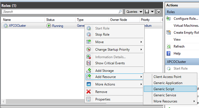

  11. 作成した役割を右クリックし、リソースを追加 >  汎用スクリプトをクリックします。Milestone XProtect Event Serverを選択して、Milestone XProtect Event ServerサービスをリソースとしてMilestone XProtect Management Server Clusterサービスに追加します。
    Add services to the newly created role.

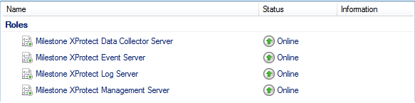

  13. 追加されたすべてのサービスは、ウィンドウの下部ペインに表示されます。
    List of added services.
