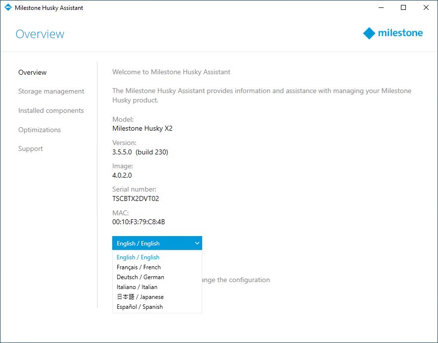

Husky Assistantは、Milestone Huskyシステムを設定、維持して、ステータスを確認できるアプリケーションです。WindowsのデスクトップにHusky Assistantのショートカットが現れます。
Husky Assistantプロパティ
Husky Assistantでは次の機能が利用可能です。
ナビゲーションエレメント 説明
概要
ユニットについての詳細リスト
  • モデル:Milestone Huskyモデル
  • バージョン:Milestone Husky Assistant バージョン
  • 画像:Huskyファームウェアバージョン
  • シリアル番号:ユニットのハードウェアのシリアル番号
  • MAC:Huskyユニットの物理アドレス (MACアドレス)
Husky Assistantに表示される言語は、変更可能です。

言語を選択
使用言語を選択するには、以下を実行します。
  1. Husky Assistantを開きます。
  2. 概要タブで、利用可能な言語のリストから使用言語を選択します。
    Husky Assistantではデフォルトで英語が選択されています。言語を変更したら、Husky Assistantを再起動する必要があります。

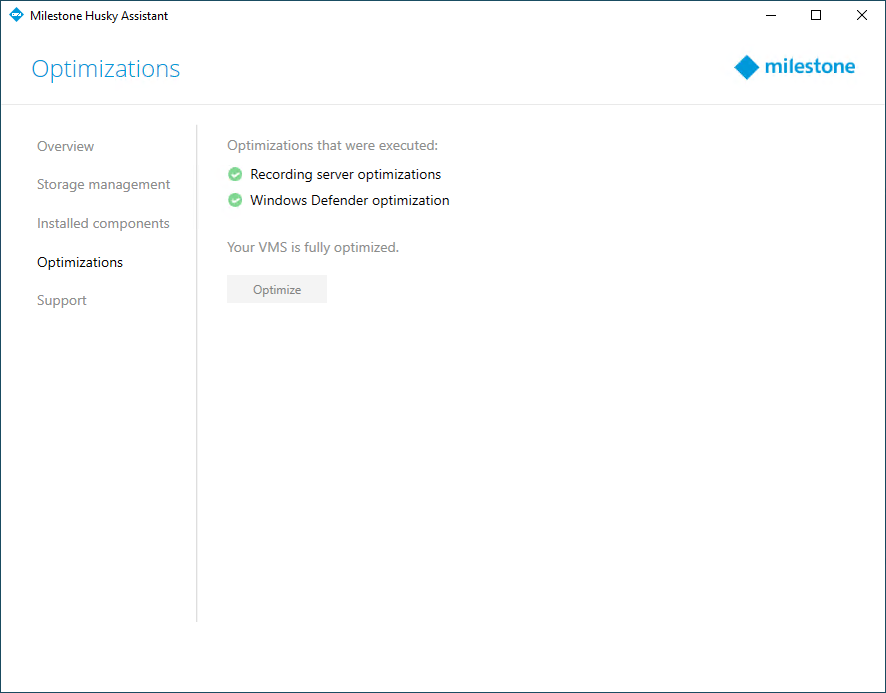

最適化を適用
Milestone XProtect VMSを使用せずにHusky Assistantをインストールした場合、利用できる最適化を適用する必要があります。利用できる最適化があるか確認するには、以下を実行します。
  1. 最適化タブを選択します。
  2. 利用可能な最適化のリストが表示されます。
  3. 最適化を利用できる場合は、最適化をクリックします。
  4. ユーザーアカウント制御の警告をすべて承認し、最適化が適用されるまでお待ちください。
  5. 最適化が適用されていることを確認してください。

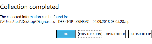

診断ファイルを作成
Milestone販売会社にご使用のシステムに関する記録や詳細を提供できるよう、システム情報を一覧表示したMilestoneの診断.zipファイルを作成します。
  1. サポートタブを選択します。
  2. Milestone Diagnostics Toolをクリックします。
  3. アカウントコントロールの警告をすべて承認してください。メインページが開きます。
  4. デフォルトを収集アイコンをクリックして、診断.zipファイルの作成をスタートします。
  5. 完了すると、、診断.zipファイルがWindowsのデスクトップに保存されます。そのファイルは、好きな場所に移動したり送信したりすることができます。
  6. Milestone Diagnostics Toolを閉じます。
  7. 販売会社が問題の対処を支援してくれる場合は、Milestone診断.zipファイルを提供します。
