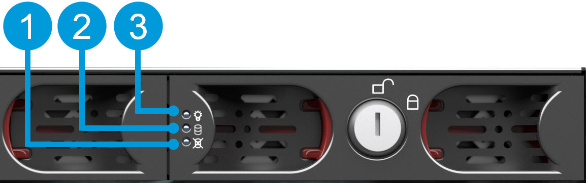

Si l’un des disques durs est défaillant, une alarme sonore s’enclenche.
Trouvez le plateau du disque dur de données avec l’indicateur d’état avec témoin LED (1) situé à l’avant de l’unité. La couleur rouge indique l’échec d’un disque dur et que celui-ci doit être remplacé.
Indicateurs LED d’état Couleurs du témoin LED
1. Échec du disque dur de données Rouge
2. Activité du disque dur de données Clignote en vert
3. Alimentation du disque dur de données Bleu signifie ON
