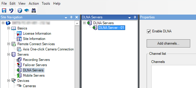

  2. Développez Serveurs, sélectionnez Serveurs DLNA et sélectionnez le serveur DLNA que vous venez d’ajouter.
    View your DLNA servers from the Servers node.
  3. Pour renommer le serveur, réalisez un clic droit sur le serveur DLNA et sélectionnez Renommer. Le nom saisi est celui découvert par les périphériques DLNA au cours d’un scan à la recherche de contenu média disponible.
  4. Dans l’onglet Propriétés, la case Activer le DLNA est cochée par défaut. Décochez cette case si vous souhaitez désactiver la disponibilité du DLNA.
