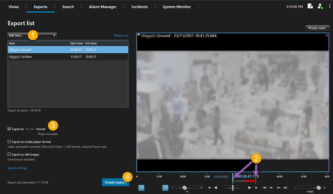

Añada las secuencias de vídeo que desea exportar a la pestaña Exportaciones > Lista de exportación.
Cree la exportación.

Añada vistas y cámaras a la Lista de exportación.
Para cada vista y cámara de la lista de exportación, arrastre las horquillas de selección del tiempo para seleccionar una hora de inicio y de finalización.
Seleccione al menos un formato para la exportación. Consulte Exportar formatos.
Seleccione Exportar. Consulte Crear la exportación.

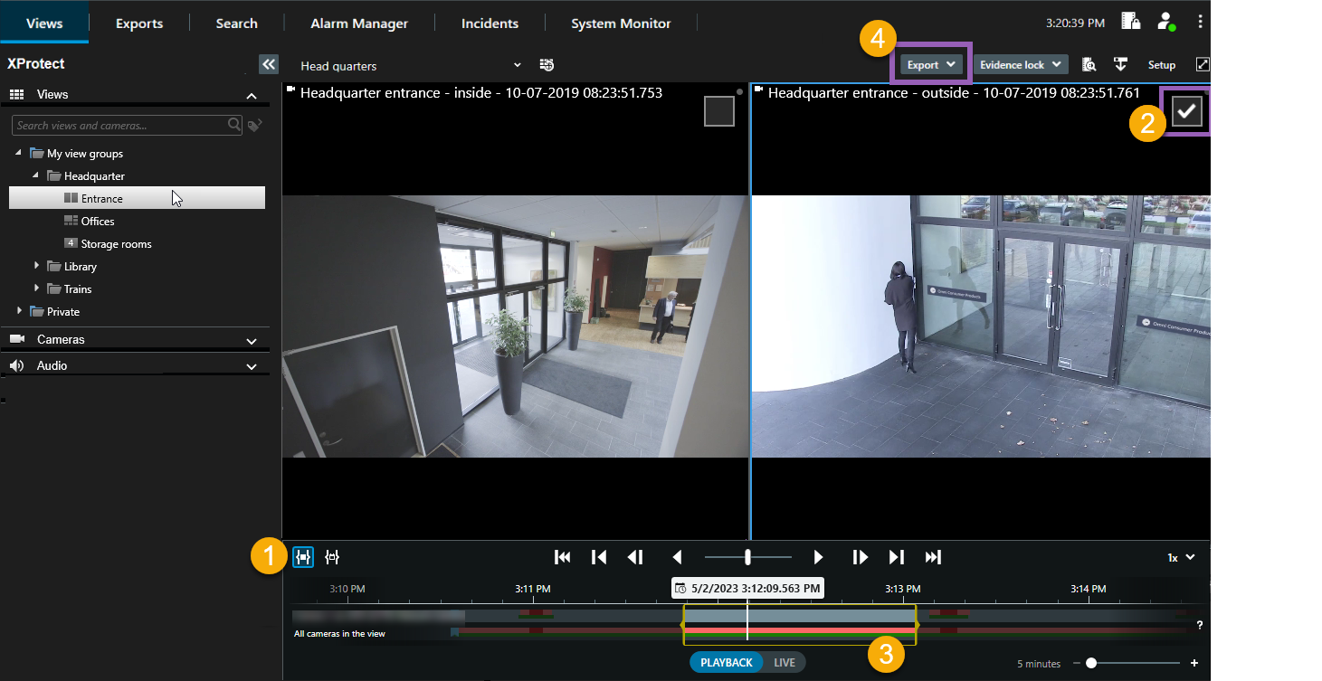

- Seleccione una fecha de inicio y de finalización de la exportación en las pistas de línea temporal
- Seleccione las cámaras que desea incluir en la exportación
- Arrastre las horquillas de selección del tiempo para seleccionar un tiempo de inicio y de finalización para la exportación
Haga clic en Exportar
> Exportar para añadir las secuencias de vídeo seleccionadas a la Lista de exportación y para pasar a la pestaña de Exportaciones. En la pestaña Exportaciones:
O:
Haga clic en Exportar > Añadir a lista de exportación para añadir las secuencias de vídeo seleccionadas a la Lista de exportación y para permanecer en el modo reproducción. En la pestaña Exportaciones:
Haga clic en Crear exportación. Se abre la ventana Crear exportación.
Introduzca un nombre para el archivo de exportación.
Especifique el destino de la exportación.
Haga clic en Exportar.
