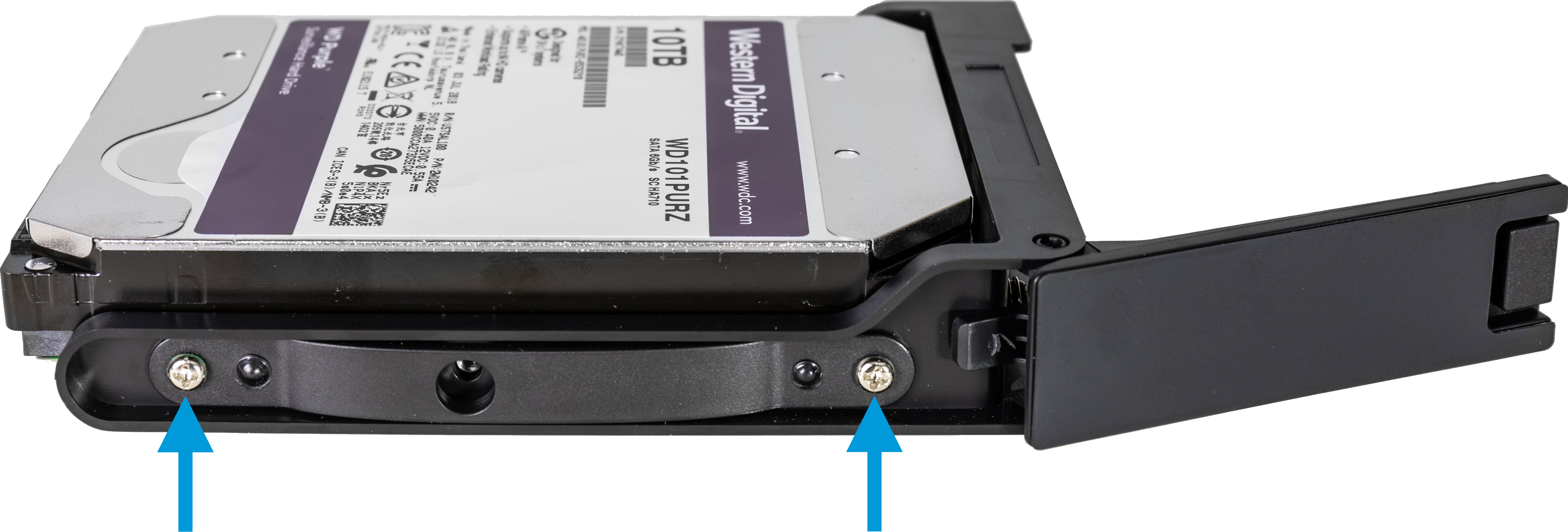

  1. Localice los discos duros y colóquelos en las bandejas.
  2. Utilice los tornillos que se suministran para fijar el disco duro a los cuatro puntos de union a la bandeja, dos tornillos en cada lado.
  3. Deslice cada bandeja todo lo posible hasta que las bahías de disco duro estén situadas en la parte frontal de su unidad. Pulse el frontal accionado por resorte de la bandeja para cerrar la bandeja.
