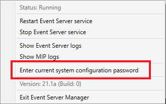

  1. Klicken Sie im Benachrichtigungsbereich mit der rechten Maustaste auf das Event Server Manager-Taskleistensymbol. Ein Kontextmenü erscheint.
    Das Kontextmenü wird geöffnet, wenn der Benutzer mit der rechten Maustaste auf das Event Server Manager Taskleistensymbol klickt.
  2. Klicken Sie auf Aktuelles Passwort für die Systemkonfiguration eingeben, um das aktuelle Passwort für die Systemkonfiguration einzugeben. Ein Fenster wird angezeigt.
  3. Geben Sie das gleiche Passwort für die Systemkonfiguration ein, das auch in den Management Server eingegeben wurde.
