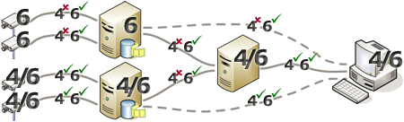

Ilustração de exemplo
Example of communication between XProtect Smart Client, management server, recording servers and devices using IPv4 and IPv6.
Exemplo: Uma vez que um servidor no sistema só pode usar o IPv6, toda a comunicação com esse servidor deve usar IPv6. Contudo, esse servidor também determina a versão do IP para a comunicação entre todos os outros servidores no sistema.
