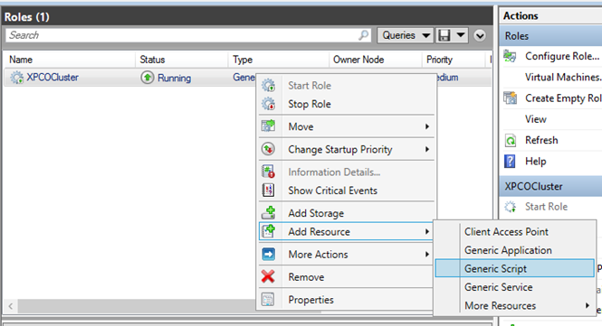

  11. Haga clic con el botón derecho en el cometido que acaba de crear y haga clic en Agregar recurso > Secuencia de comandos genérica. Seleccione Milestone XProtect Event Server para agregar el servicio Milestone XProtect Event Server como recurso al servicio Milestone XProtect Management Server Cluster.
    Add services to the newly created role.
  12. Repita el paso 11 y añada todos los servicios necesarios en el clúster, por ejemplo, el Log Server. El Milestone XProtect Event Server y el Data Collector server deben añadirse como servicios para lograr una implementación óptima. Asimismo, el Milestone XProtect Event Server debe configurarse como un servicio dependiente del servidor de gestión, para asegurarse de que el servidor de eventos se detenga también cuando se detiene el servidor de gestión.

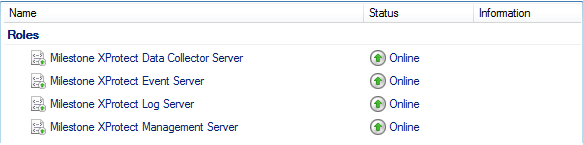

  13. Todos los servicios añadidos se muestran en el panel inferior de la ventana.
    List of added services.
