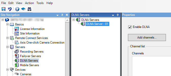

  1. Management Clientを開きます。
  2. サーバーを展開し、DLNAサーバーを選択します。それから、追加したばかりのDLNAサーバーを選択します。
    View your DLNA servers from the Servers node.
  3. サーバーの名前を変更するには、DLNAサーバーを右クリックし、名前の変更を選択します。入力する名前は、メディアが使用可能なコンテンツをスキャンするときにDLNAデバイスが検出する名前です。
  4. [プロパティ] タブでは、[DLNAを有効にする] のチェックボックスがデフォルトで選択されています。DLNAを無効にしたい場合は、チェックボックスを外します。
