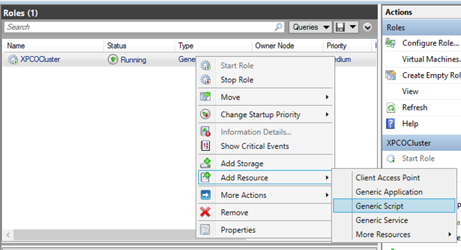

  11. 作成した役割を右クリックし、リソースを追加する>汎用スクリプトをクリックします。Milestone XProtect Event Serverを選択して、Milestone XProtect Event ServerサービスをリソースとしてMilestone XProtect Management Server Clusterサービスに追加します。
    Add services to the newly created role.

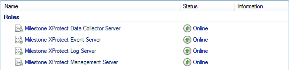

  12. ステップ 11 を繰り返して、 Log Serverなど、クラスタに必要なすべてのサービスを追加します。Milestone XProtect Event ServerData Collector serverの両方をサービスとして追加して、最適な導入を実現する必要があります。さらに、マネジメントサーバーが停止すると必ずイベントサーバーも停止するよう、マネジメントサーバーの依存サービスとしてMilestone XProtect Event Serverを設定する必要があります。
  13. 追加されたすべてのサービスは、ウィンドウの下部ペインに表示されます。
    List of added services.
