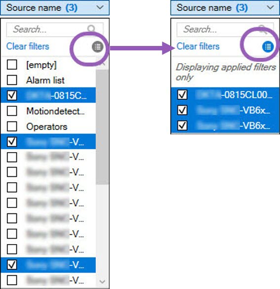

    Optional: In einer Liste von Filtern, wählen Sie Nur angewandte Filter anzeigen, um nur die angewendeten Filter anzuzeigen.
    Beispiel für die Funktionsweise der Option "Nur angewandte Filter anzeigen".

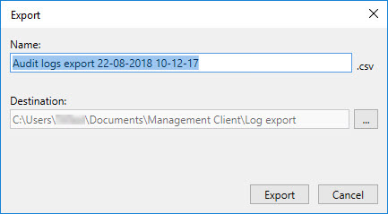

  1. Wählen Sie Export in der oberen rechten Ecke. Das Fenster Exportieren wird geöffnet.
    Übersicht über das Fenster "Exportieren".
  2. Im Fenster Export des Felds Name können Sie einen Namen für die Protokolldatei bestimmen.
  3. Standardmäßig werden Protokolldateien im Ordner Protokollexport gespeichert. Um einen anderen Standort zu bestimmen, wählen Sie rechts vom Feld Ziel aus.
  4. Wählen Sie Export zum Exportieren des Protokolls.
Der Inhalt von Ihr Export ändert sich, je nachdem welche Filter Sie anwenden. Für Informationen über Ihren Export, siehe Filterprotokolle.
