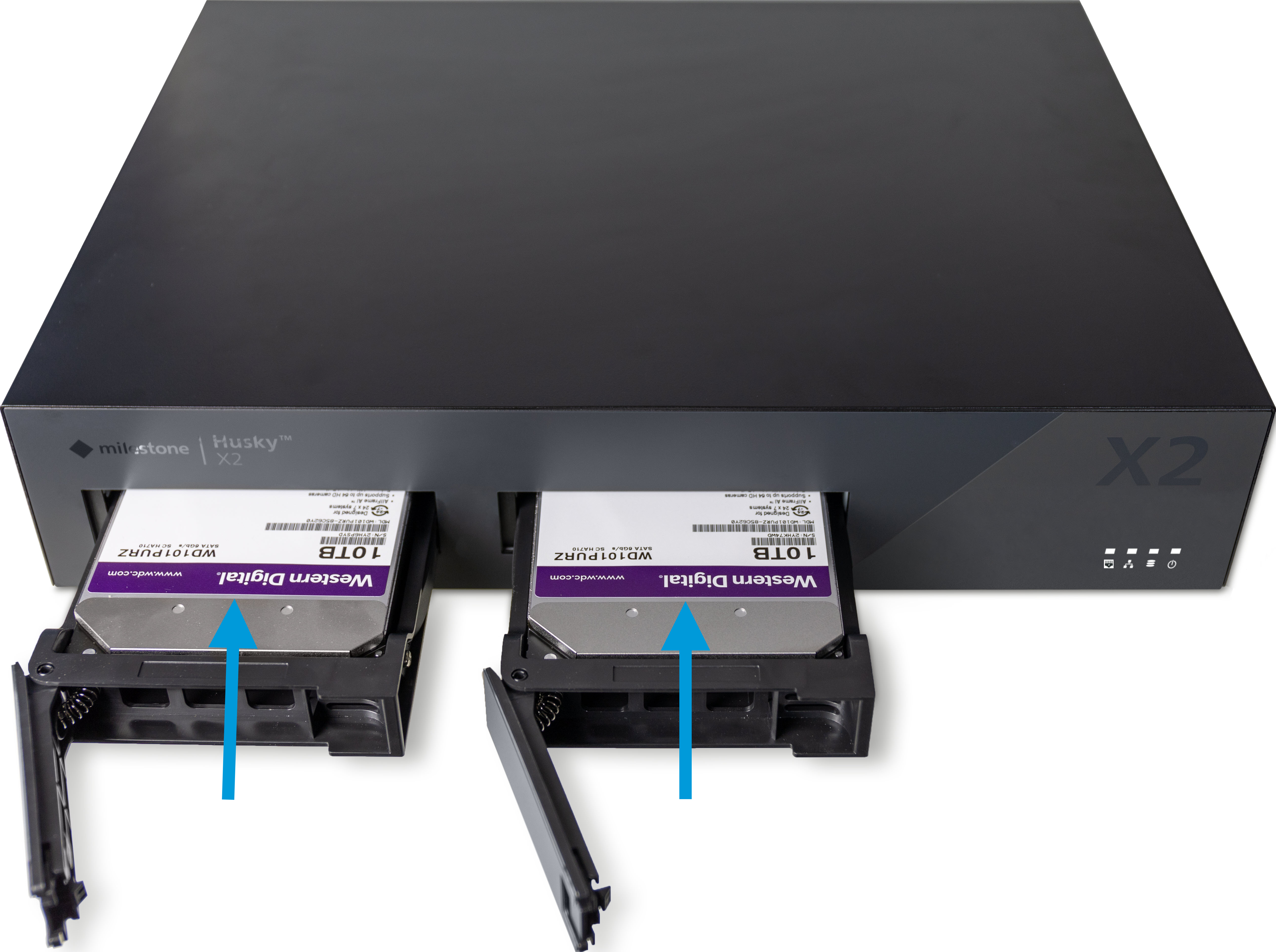

Préparer votre unité
Veuillez toujours placer l'unité sur une étagère ou utiliser des rails pour soutenir le châssis.
Si vous avez commandé l’unité sans disque dur, assurez-vous que la performance de vos disques durs est approuvée pour une utilisation avec vos produits Milestone Husky. Pour plus d'informations sur les disques durs approuvés, rendez-vous sur la page d'assistance et d'informations de Milestone Husky (https://www.milestonesys.com/HuskyX2-support/).
  1. Placez les disques durs et faites-les glisser dans les plateaux.
  2. Utilisez les vis fournies pour visser le disque dur dans le plateau sur les quatre emplacements, deux vis sur chaque côté.
  3. Faites glisser au maximum les plateaux dans les baies de disque dur situées à l'avant de l'unité. Poussez l'avant du plateau à ressort pour fermer le plateau.
  4. Connectez vos périphériques : la souris, le clavier, l'audio et les caméras aux connecteurs de fond de panier.
  5. Connectez votre réseau local avec une connexion internet, si possible, au port LAN 1. Ce réseau sert à gérer et visionner vos caméras.
  6. Connectez votre réseau de caméras au port LAN 2. Si votre unité est pourvue d'un commutateur réseau PoE+ opérationnel de 16 ports, connectez vos caméras aux ports LAN du PoE.
  7. Connectez le câble d'alimentation et branchez-le à une prise d'alimentation.
