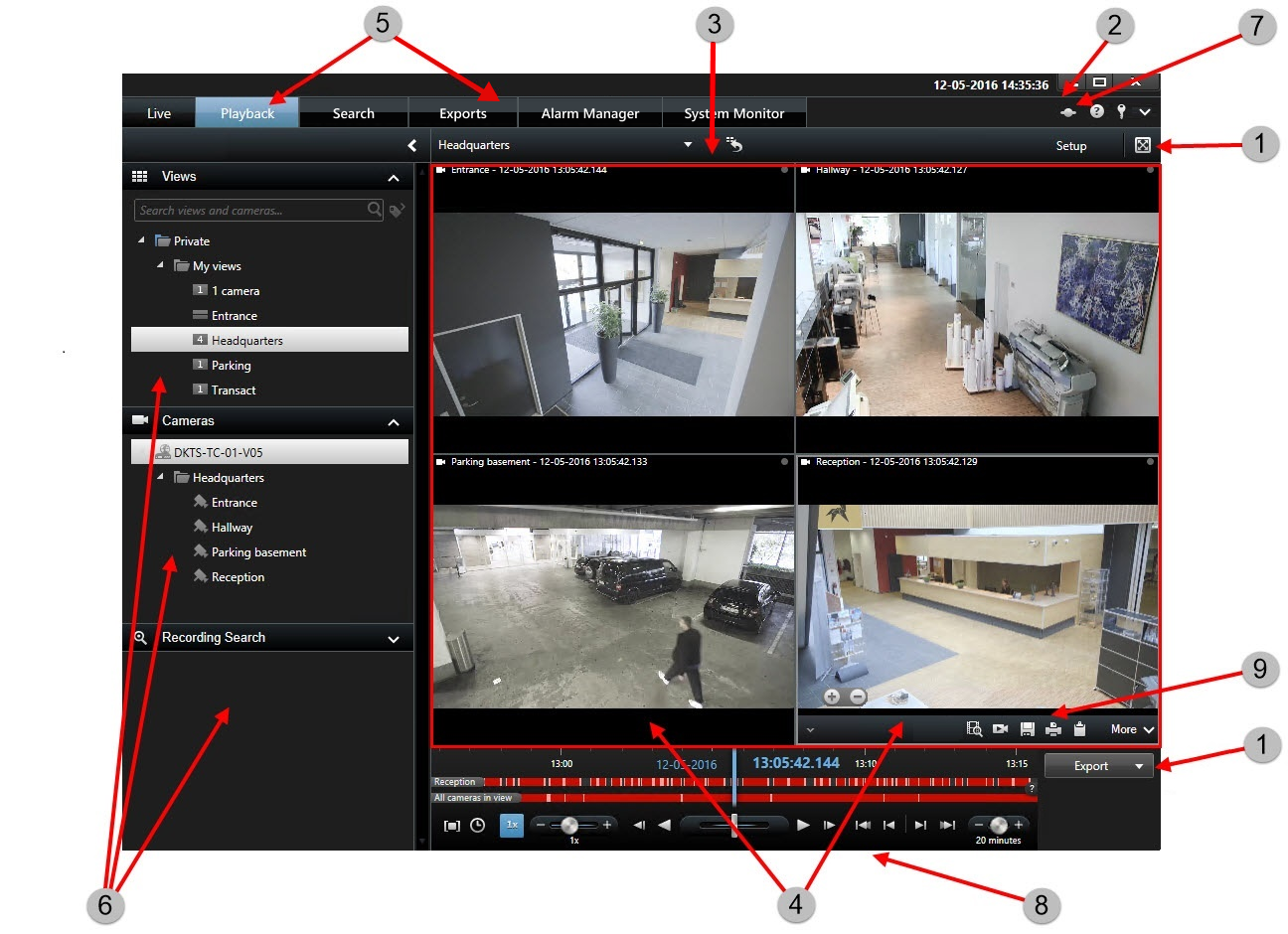

XProtect Smart Client-Oberfläche
In XProtect Smart Client sehen Sie das Live-Video auf der Registerkarte Live und das aufgezeichnete Video auf der Registerkarte Wiedergabe. Wenn Sie die Registerkarte Live auswählen, wird XProtect Smart Client mit dem Überwachungssystem-Server verbunden und es werden die Live-Bilder von den Kameras in der ausgewählten Ansicht angezeigt.
Element
Funktion
1
Aufgaben-Schaltflächen
2
Die Symbolleiste „Anwendung“
3
Ansicht
4
Ansichtselement
5
Registerkarten
6
Fenster
7
Anwendungsschaltflächen
8
Zeitlinie
9
Die Kamera-Symbolleiste

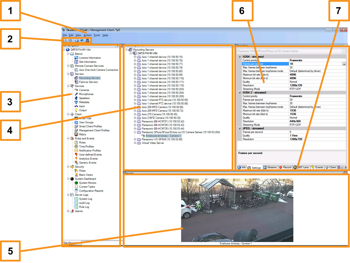

Management Client-Oberfläche
  1. Menü „Extras“
  2. Tastenkombinations-Symbole
  3. Site-Navigationsfenster
  4. Übersichtsbereich
  5. Videovorschau
  6. Eigenschaften
  7. Registerkarte „Eigenschaften“
