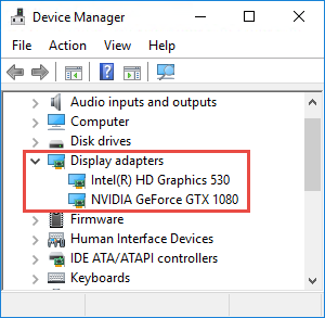

Analýza Správce zařízení
Ujistěte se, že je v okně Správce zařízení Windows k dispozici zobrazovací adaptér Intel nebo NVIDIA.
Hardware acceleration in XProtect Smart Client - examine the device manager.
Své displeje můžete připojit k jakémukoli dostupnému grafickému adaptéru. Pokud je ve vašem počítači k dispozici výkonnější grafický adaptér, obvykle NVIDIA nebo AMD®, připojte zobrazovací zařízení k tomuto adaptéru, abyste použili všechny dostupné prostředky GPU k hardwarově akcelerovanému dekódování a vykreslování.
Hardwarovou akceleraci nepodporují všechny zobrazovací adaptéry NVIDIA. Viz Kontrola podpory hardwarové akcelerace NVIDIA.
Pokud zobrazovací adaptér Intel není na vašem počítači dostupný, musíte grafický adaptér Intel povolit v systému BIOS. Viz Povolení adaptéru Intel v systému BIOS.
