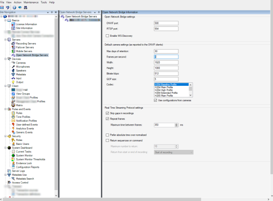

Management Clientを開き、Milestone Open Network Bridgeノードを選択します。
Open Network Bridge Information pane in the Milestone Open Network Bridge node.
Milestone Open Network Bridge設定
次のテーブルは、Milestone Open Network BridgeサーバーとONVIFクライアントのための設定を説明しています。
これらの設定が変更された場合、変更を適用するには、Milestone Open Network Bridgeサーバーを再起動する必要があります。

WS-Discoveryを有効に設定
WS-Discovery(Web Services Dynamic Discovery)とは、ローカルネットワーク上のサービスを特定するための、マルチキャストディスカバリプロトコルについて定めた技術仕様です。
デフォルトのカメラ設定(ONVIFクライアントに報告される設定)
Milestone Open Network Bridge向けのこれらの設定には、 クライアントが接続し、ビデオストリームをリクエストすると、Milestone Open Network BridgeによってONVIFクライアントに提供されるすべてのカメラのデフォルト設定が記載されています。
この設定は、カメラの実際の構成を反映しているものではなく、ビデオ・ストリームに影響するものでもありません。このシステムはこの設定を使って、Milestone Open Network BridgeとONVIFクライアントとの間のビデオの交換を高速化します。ONVIFクライアントは、RTSPストリームから実際の設定を使用します。
カメラの実際的な構成を反映したいなどの場合は、Milestone Open Network BridgeがONVIFクライアントに提供しているデフォルト設定を変更できます。

カメラから構成を使用する
デフォルトでは有効に設定されています。上記の既定平均値に替えて、カメラの実際の構成を使えるようにできます。
この設定を有効にすると、XProtectシステムとONVIFクライアント間の応答時間が長くなる可能性があります。
