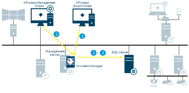

El XProtect Incident Manager se instala en el mismo ordenador que el servicio Management Server.
Illustration showing the system architecture and processes related to XProtect Incident Manager.
  1. Un operador de XProtect Smart Client empieza, guarda, edita o borra un proyecto de incidente. Las actividades relacionadas con proyectos de incidentes, dependiendo de la actividad, se registran en la propia base de datos SQL Surveillance_IM del add-on, en la base de datos SQL SurveillanceLogServerV2 del servicio Log Server o en ambos.
  2. Un administrador de Management Client crea, edita o borra una propiedad del incidente. El cambio se registra en la base de datos SQL SurveillanceLogServerV2 del servicio Log Server
