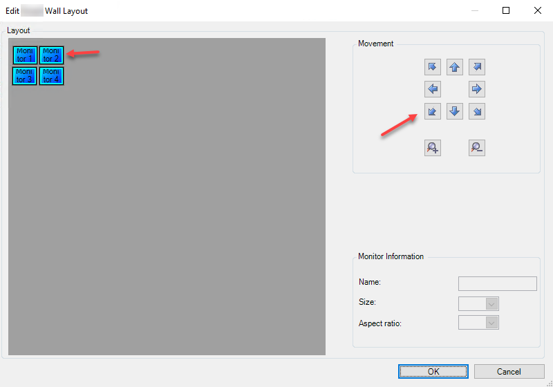

定位 Smart Wall 監視器
將監視器新增至 Smart Wall 定義時,必須定位不同的監視器以符合視訊牆上實體監視器的設定。
步骤:
  1. Smart Wall 窗格中,選擇您的 Smart Wall
  2. 屬性 窗格中,按一下 版面配置 標籤。
    Smart Wall monitor Layout tab.
  3. 按一下 編輯 按鈕。畫面上會出現視窗。
    Position Smart Wall monitors in XProtect Management Client.
  4. 拖放監視器以使其定位,或使用箭頭。
  5. 按一下 增加 Smart Wall 監視器的大小。減少 Smart Wall 監視器的大小。 以放大或縮小。
  6. 如果您尚未指定監視器的大小和縱橫比,您現在可以指定。
  7. 按一下確定以儲存您的變更。 監視器的定位和大小已在 XProtect Smart ClientSmart Wall 控制項中視覺化。
  8. 下一步,新增預設關閉XProtect Smart Client 中一個或多個 Smart Wall 監視器的預先定義的版面配置。預設點可決定顯示哪些攝影機,以及內容如何建構在視訊牆上的每個監視螢幕上。。新增預設是指定 Smart Wall 監視器的版面配置並將攝影機新增到監視器的要求。另請參閱為 Smart Wall 定義建立預設.

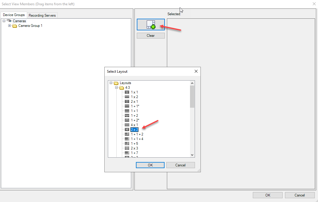

定義檢視版面配置並新增攝影機
要控制在監視器上顯示的內容,您必須選擇預設,定義檢視版面配置,例如 2x2,然後可能新增攝影機。
  • 一個預設通常會涵蓋視訊牆的所有監視器。對於上述每一個監視器,根據監視器顯示的內容選取相同的預設並進行設定。
  • 預設也可以為空白,這在您使用空白螢幕監控時可能會有所幫助。另請參閱全黑螢幕監控(說明).
步骤:
  1. Smart Wall 窗格中,選擇您想使攝影機新增到的監視器。
  2. 屬性 窗格中,按一下 預設 標籤。
  3. 選擇預設。
  4. 按一下 編輯。畫面上會出現視窗。
  5. 单击 。顯示額外的一個視窗。
    Define the view layout of a Smart Wall monitor.
  6. 選擇版面配置並按一下 確定。版面配置顯示在第一個視窗的右側。
    Add cameras to the view layout of a Smart Wall monitor.
  7. 裝置群組錄影伺服器 標籤,將攝影機逐一拖曳到預設項目。也可以使預設項目留空。
  8. 按一下確定以儲存您的變更。
