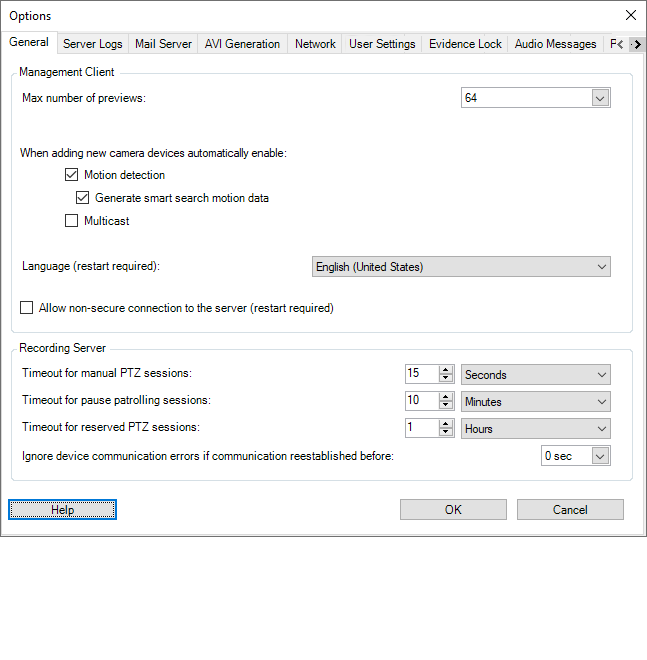

“常规”选项卡(选项)
在“常规”选项卡上,您可以指定 Management Client 和记录服务器的常规设置。
Management Client
名称 |
说明 |
| 最大预览数量 |
选择预览窗格中显示的缩略图图像最大数量。默认为 64 个缩略图图像。 从菜单中选择动作 > 刷新以使更改生效。 如果将大量缩略图图像与高帧速率结合,则可能降低系统速度。 |
| 添加新摄像机设备时自动启用:移动侦测 |
使用添加硬件向导将新摄像机添加至系统时,选中该复选框,可在这些新摄像机上启用移动侦测。 该设置不会影响现有摄像机上的移动侦测设置。 在移动选项卡上为摄像机设备启用或禁用摄像机移动侦测。 |
| 添加新摄像机设备时自动启用:生成智能搜索的移动数据 |
要生成智能搜索移动数据,需要启用摄像机的移动侦测功能。 使用添加硬件向导将新摄像机添加至系统时,选中该复选框,可在这些新摄像机上启用智能搜索移动数据生成。 该设置不会影响现有摄像机上的移动侦测设置。 在移动选项卡上为摄像机设备启用或禁用摄像机的智能搜索移动数据生成。 |
| 添加新摄像机设备时自动启用:多播 |
使用添加硬件向导将新摄像机添加至系统时,选中该复选框,可在这些新摄像机上启用多播。 该设置不会影响现有摄像机上的多播设置。 在客户端选项卡上为摄像机设备启用或禁用摄像机实时多播。 |
| 语言 |
选择 Management Client 的语言。 重新启动 Management Client 即可使用新语言。 |
| 允许与服务器的非安全连接 |
选中该复选框以允许通过 HTTP 协议进行非安全服务器连接。(不会提示用户允许非安全服务器连接)。 重新启动 Management Client 以使用此设置。 |
记录服务器
名称 |
说明 |
| 手动 PTZ 会话的超时 |
具有必需用户权限的客户端用户可手动中断 PTZ 摄像机的巡视。选择在手动中断后恢复常规巡视之前的等待时间。该设置将应用于本系统上的所有 PTZ 摄像机。默认设置为 15 秒。 如果您需要摄像机上的单独超时,可在摄像机的预设选项卡中进行此指定。 |
| 暂停巡视会话的超时 |
具有足够高 PTZ 优先级的客户端用户可以在 PTZ 摄像机上暂停巡视。选择在暂停后恢复常规巡视之前的等待时间。该设置将应用于本系统上的所有 PTZ 摄像机。默认设置为 10 分钟。 如果您需要摄像机上的单独超时,可在摄像机的预设选项卡中进行此指定。 |
| 保留的 PTZ 会话的超时 |
设置针对保留 PTZ 会话的默认超时时间。当用户运行保留 PTZ 会话时,在 PTZ 摄像机被手动释放或在时间超时之前,PTZ 摄像机无法由其他人使用。默认设置为 1 小时。 如果您需要摄像机上的单独超时,可在摄像机的预设选项卡中进行此指定。 |
| 如果在以下事件之前重新建立通信,则忽略设备通信错误 |
系统会记录硬件和设备上的所有通信错误,但您可以在此处选择在规则引擎触发通信错误事件之前通信错误必须存在多长时间。 |
