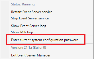

输入当前的系统配置密码
如果在管理服务器中更改了系统配置密码,则也必须在事件服务器中输入当前的系统配置密码。
如果您未在事件服务器中输入当前密码,则系统组件(例如访问控制)将停止工作。
  1. 在通知区域中,右键单击 Event Server Manager 托盘图标。随即显示上下文菜单。
    The contextual menu after a user right-clicked the Event Server Manager tray icon.
  2. 要输入当前的系统配置密码,请单击输入当前的系统配置密码。会显示一个窗口。
  3. 输入与管理服务器中输入的相同的系统配置密码。
