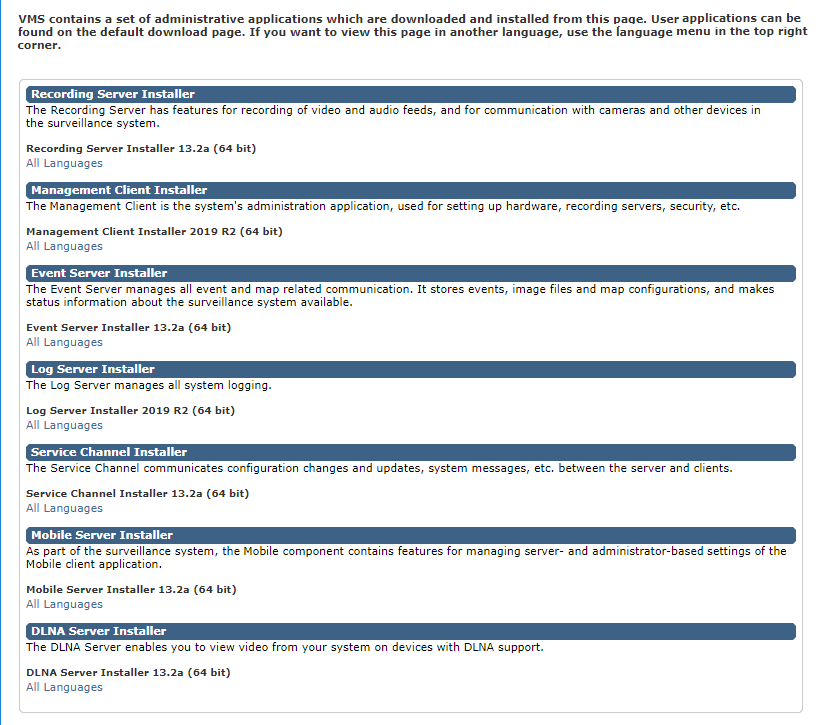

Download Manager web page. Administrators view.
该网页能够默认以匹配系统安装语言的语言版本显示两组内容:
  • 一个网页以管理员为目标,让他们可下载和安装关键系统组件。在大多数情况下,此网页在 management server 安装结束时自动加载并显示默认内容。在管理服务器上,您可以访问该网页,步骤是先选择 Windows 的开始菜单,再选择程序 > Milestone > 管理安装页面。 或者也可输入 URL:
    http://[management server address]:[port]/installation/admin/
    [管理服务器地址] 是管理服务器的 IP 地址或主机名,[端口] 是已为 IIS 配置的、在管理服务器中使用的端口号。

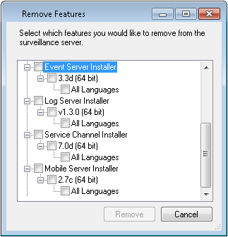

    1. Download Manager 中,单击卸载功能
    2. 删除功能窗口中,选择您要删除的功能。
      Download Manager Remove Features window.
    3. 单击确定,然后单击
