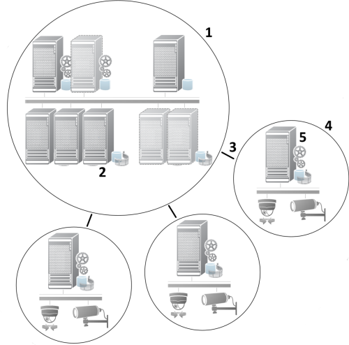

Milestone Interconnect™允许您将一些物理上分散的较小远程 XProtect 安装与一个 XProtect Corporate 中央站点集成。这些小型站点称为远程站点,可安装在船舶、公共汽车或火车等移动设备上。这意味着此类站点无需永久性地连接到网络。
以下图示将显示如何在系统上设置 Milestone Interconnect
An Illustration of a possible Milestone Interconnect setup.
  1. Milestone Interconnect 中央 XProtect Corporate 站点
  2. Milestone Interconnect 驱动程序(处理中央站点的记录服务器与远程站点之间的连接,通过添加硬件向导添加远程系统时必须在驱动程序列表中选中)
  3. Milestone Interconnect 连接
  4. Milestone Interconnect 远程站点(具有系统安装、用户、摄像机等的完整远程站点)
  5. Milestone Interconnect 远程系统(远程站点上的实际技术安装)
