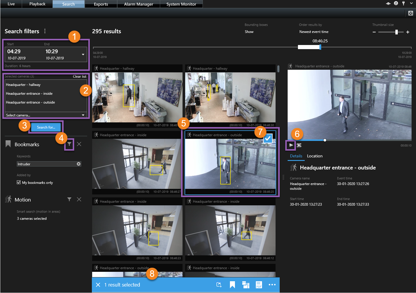

Przestrzeń robocza funkcji wyszukiwania jest dostępna na zakładce Wyszukiwanie. Wykonaj poniższe czynności, aby skonfigurować i uruchomić wyszukiwanie:
Overview of the Search tab.
  1. Wybierz zakres czasu lub określ własną Częstotliwość niestandardową .
  2. Dodaj kamery za pomocą funkcji wyszukiwania lub wybierając je w ramach drzewa .
    Aby dodać wszystkie kamery dostępne w ramach widoku, kliknij jego nazwę.
  3. Wybierz kategorie wyszukiwania . W przypadku korzystania z XProtect Corporate lub XProtect Expert można użyć kilku kategorii wyszukiwania.
  4. Zastosuj filtry, aby zawęzić wyniki wyszukiwania .
  5. Aby wyświetlić podgląd wideo z wyniku wyszukiwania, wybierz ten wynik i w oknie podglądu kliknij przycisk Odtwarzaj do przodu. Aby wyświetlić wynik wyszukiwania w trybie pełnoekranowym, kliknij dwukrotnie ten wynik.
  6. Aby umożliwić wykonanie działań na wyniku wyszukiwania, na przykład wyeksportowanie lub dodanie materiału wideo do zakładek, najedź kursorem myszy na ten wynik i zaznacz niebieskie pole wyboru, które zostanie wyświetlone . Pojawi się niebieski pasek działań .

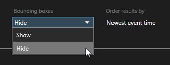

Pola ograniczania
Żółte pola ograniczania pomagają identyfikować obiekty lub ruch. Aby je włączyć lub wyłączyć, wybierz opcję Pokaż lub Ukryj z listy Pola ograniczania.
Turn bounding boxes on or off while searching.
