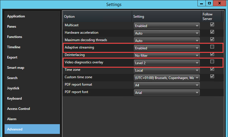

アダプティブストリーミング設定の確認
  1. 設定 > 詳細 > アダプティブストリーミングに移動します。
  2. アダプティブストリーミングには2つの設定があります。無効有効です。
    有効を選択します。
    Adaptive streaming settings in XProtect Smart Client.
  3. ビデオ診断オーバーレイに進みます。
  4. ストリームの現在のビデオ解像度を可視化するには、レベル2を選択します。
  5. この設定はすべての表示アイテムに適用されます。非表示がデフォルトの設定です。
  6. これでビデオ診断オーバーレイが有効になるはずです。
  7. ビューウィンドウのサイズを小から大に、そして大から小に変更して、ビデオ解像度の値が変化するか確認します。
    値が変化しない場合は、可能であれば、アダプティブストリーミングを有効にできるよう、カメラで利用可能なライブビデオストリームの監視を続行します。
