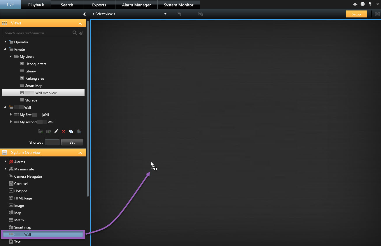

Prima di poter iniziare a eseguire il push di video e altri tipi di contenuto al videowall, occorre aggiungere il controllo Smart Wall a una o più viste. Il controllo è una rappresentazione grafica del videowall. Vedere anche Smart Wall - Controllo (spiegazione).
  1. Fare clic su Configurazione per accedere alla modalità configurazione.
  2. Selezionare la vista a cui si desidera aggiungere il controllo Smart Wall.
  3. Nel riquadro Panoramica del sistema, trascinare l'elemento Smart Wall sull'elemento della vista rilevante.
    Add Smart Wall control to views in XProtect Smart Client.
  4. Fare clic di nuovo su Configurazione per uscire dalla modalità configurazione. Le modifiche sono state salvate.
  5. Ora è possibile iniziare a eseguire il push di telecamere e altri tipi di contenuto al videowall.
